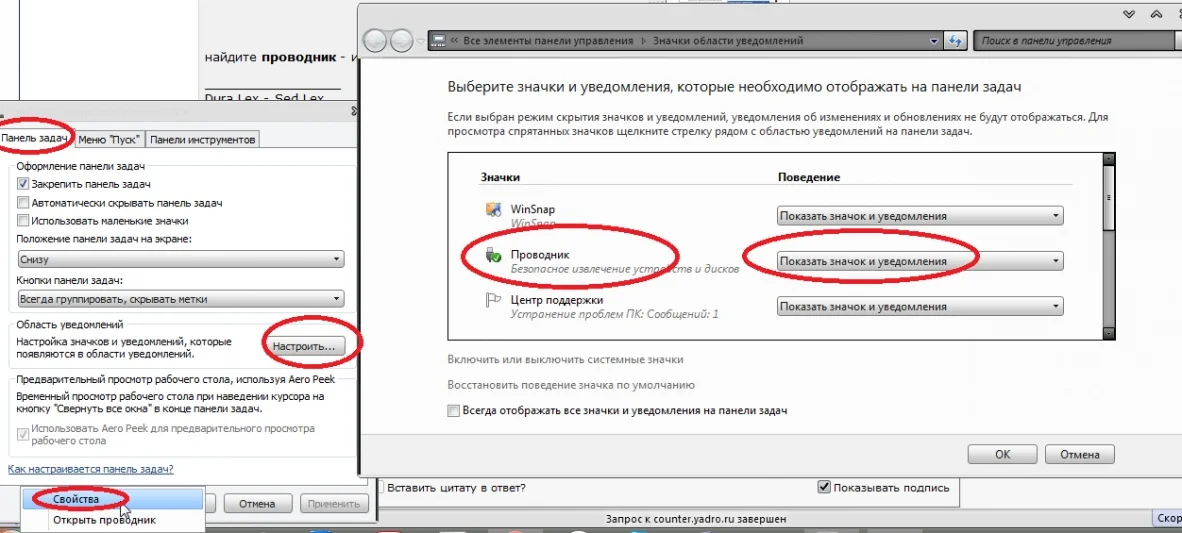

зайдите в свойства "меню пуск"( правой кнопкой на меню) пуск - свойства - "панель задач" - "настроить" -( (откроется настройка области уведомления) там найдите проводник - и поставьте показать значек и уведомления)sshot-1.webp

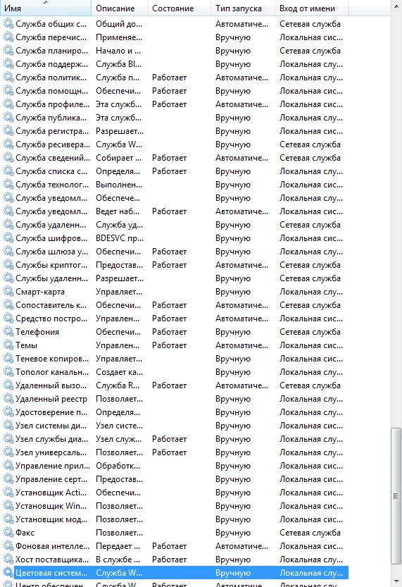

Пожалуйста, сделайте снимок служб.
По-моему доковырялся. Слетели все службы, отрубились.
Я их по одной опять врубил на автомат и запустил. Теперь инет тормозит, долго ищет веб-узел. Хоть сноси систему, а жалко, очень жалко. Назад не вернуть - пиратка. Какие службы надо запустить, какие не знаю. А по вашему снимку я попробую настроить.

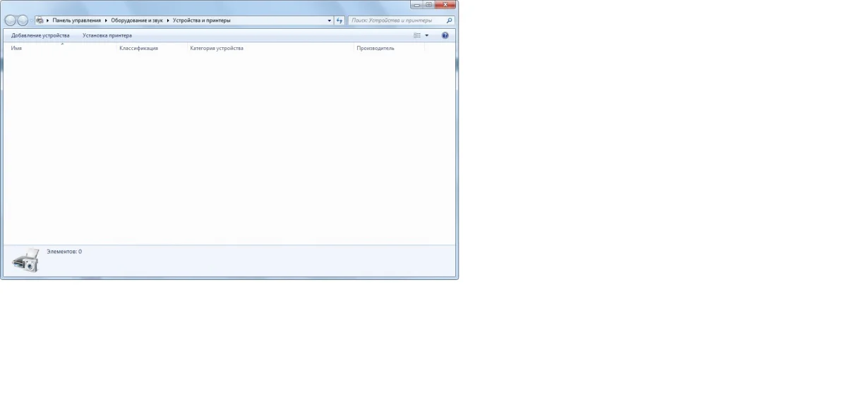

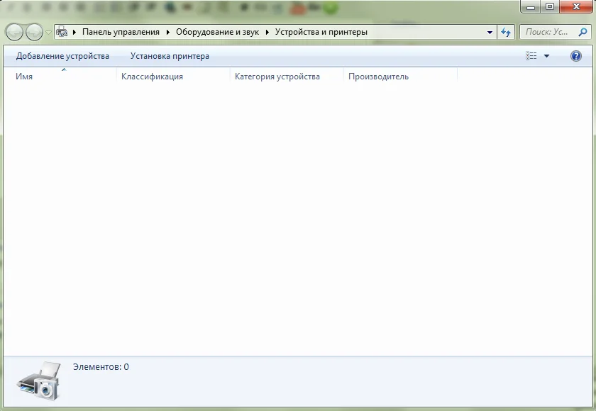

Папка устройства и принтеры пуста
У меня тоже такая же проблема!
Папка устройства и принтеры пуста!

Дрова все установлены? Какой принтер или устройство не опознается?

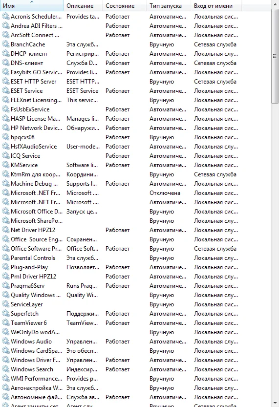

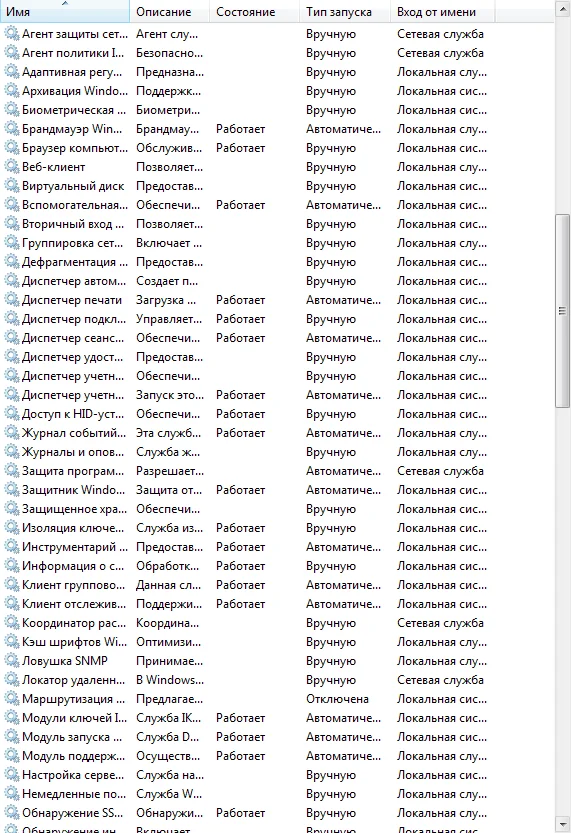

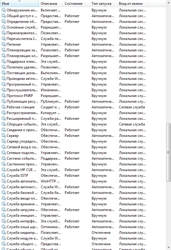

Драйвера установлены, устройства работают нормально службы на фото
    114.8 KB · Просмотры: 524
    119 KB · Просмотры: 386
    117.8 KB · Просмотры: 284
    117.8 KB · Просмотры: 525

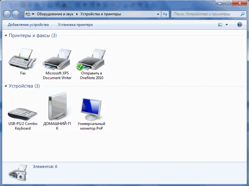

Можно попробовать выполнить в cmd от имени администратора команду:
Код:
start shell:::{26EE0668-A00A-44D7-9371-BEB064C98683}\0\::{2227A280-3AEA-1069-A2DE-08002B30309D}
Если предыдущее действие не помогло, скачайте прикрепленный к этому сообщению архив, распакуйте и сохраните на Рабочем столе файл ie8-rereg.32on64.cmd. Запустите его от имени администратора (обязательно!), перезагрузитесь и проверьте наличие проблемы.
После перерегистрации IE8 DLL и перезагрузки, в апплете "Устройства и принтеры" по идее должны быть отображены все устройства.

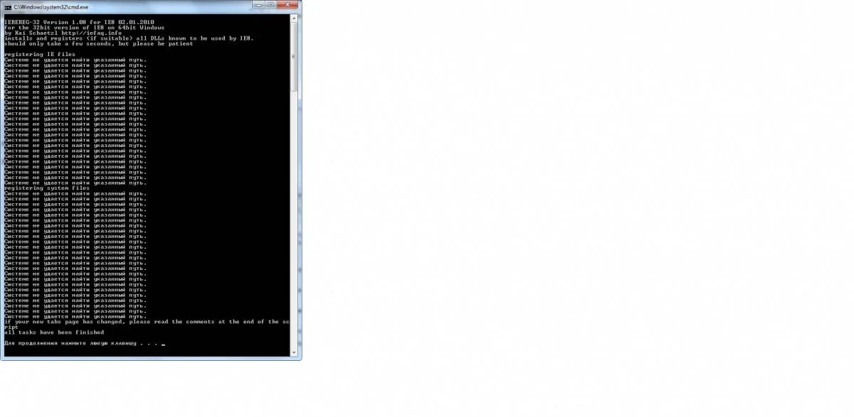

У меня тоже пустая папка с принтерами!
После команды
start shell:::{26EE0668-A00A-44D7-9371-BEB064C98683}\0\::{2227A280-3AEA-1069-A2DE-08002B30309D} открываются мои принтеры, а толку нет.
Скачивал файл ie8-rereg.32on64.zip.
системе не удается найти указанный путь.

DMXPRO, что еще выполнено вами из предыдущих советов этой темы и какие результаты (кроме ie8 и команды shell)?
