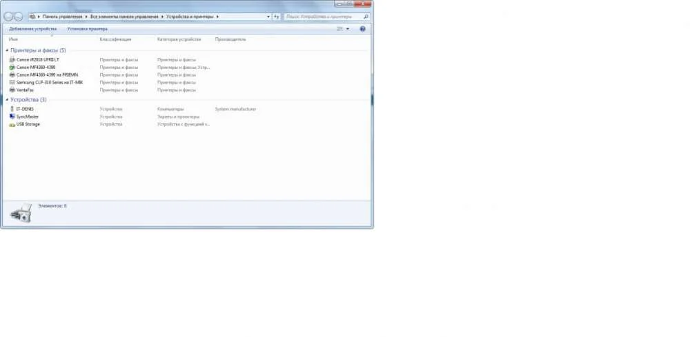

После всех проделанных способов я решил проделать ещё 1 после которого у меня все появилось! :tehnari_ru_288:
В коммандной строке с правами Администратора поочередно выполните команды:
regsvr32 "%SystemRoot%\System32\actxprxy.dll"
regsvr32 "%ProgramFiles%\Internet Explorer\ieproxy.dll"
    11.8 KB · Просмотры: 813
