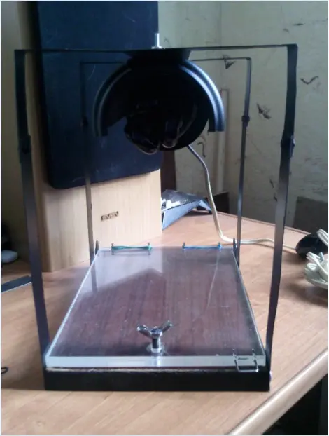

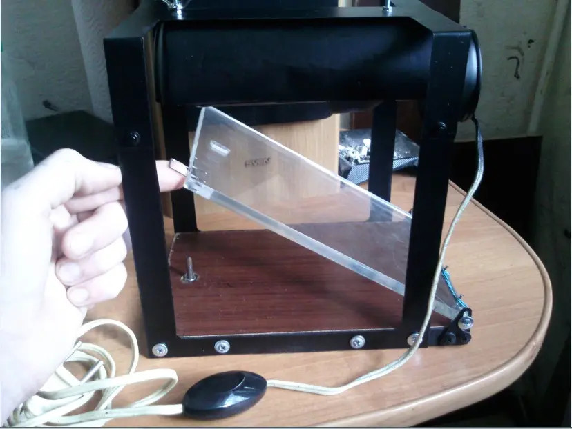

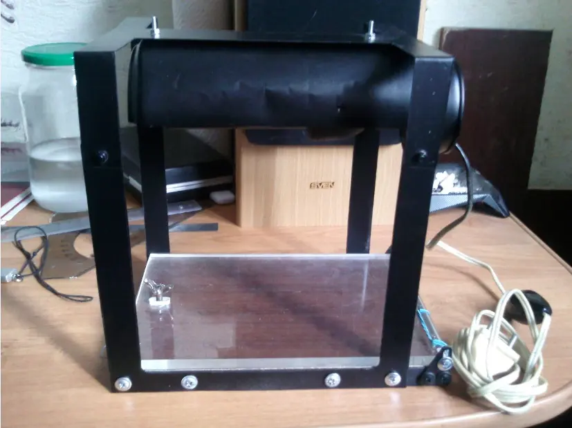

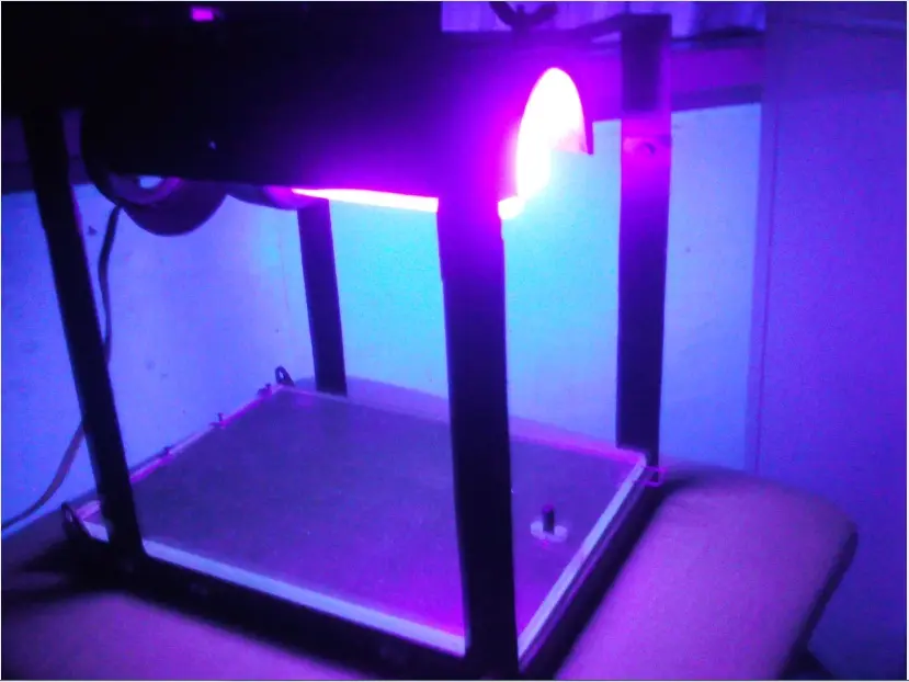

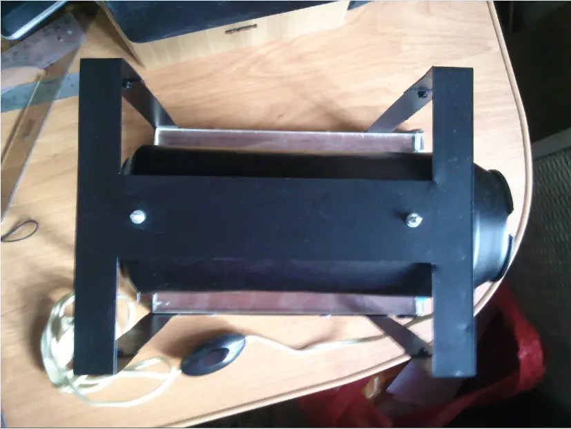

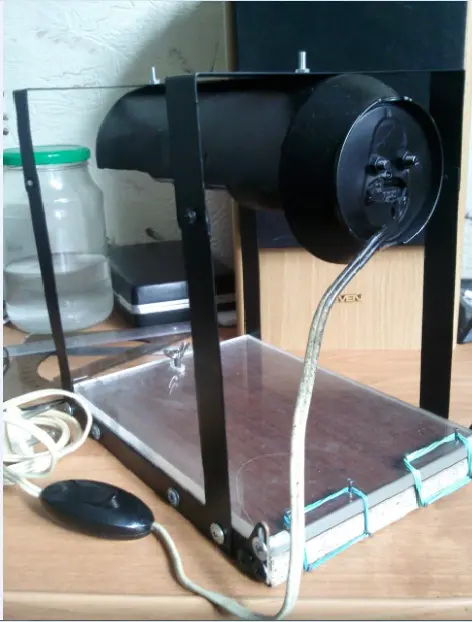

Здравствуйте уважаемые форумчане! Вот недавно освоил способ изготовления печатных плат с помощью фоторезиста, очень понравилась точность и качество(до сих пор смотрю на вновь изготовленную ПП и радуюсь) Но сталкнулся с немногим неудобством: Подбирал стопки книг которыми прижимал стекло, а лампу приходилось класть поверх книг...
Вот по этому и пришла идея создать так сказать некое уст-во в котором все это было бы объединено, и вот что получилось...

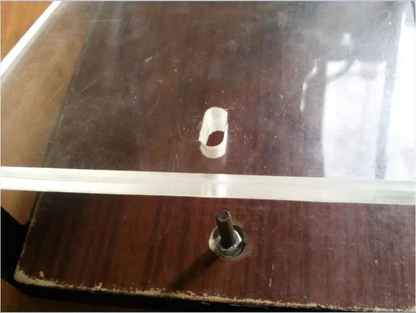

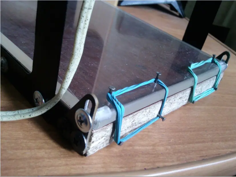

Материалы: Жесть(крышка от системного блока ПК), оргстекло 8мм, литровая банка от пива(отражатель), саморезы, ДСП 16мм, текстолит 2мм(уголки), резинки для купюр(хотел пружины, но что было

С банкой здорово придумано! :) А говорят алкоголь только вред приносит! :))
