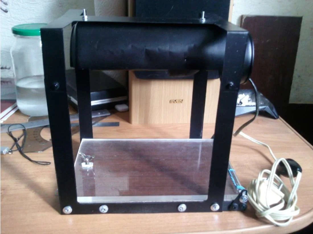

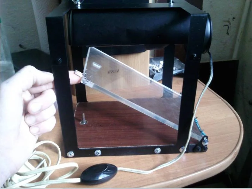

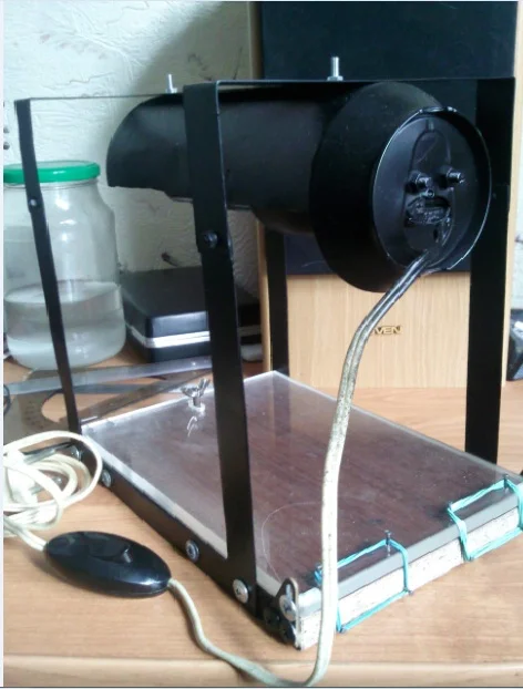

Здравствуйте уважаемые форумчане! Вот недавно освоил способ изготовления печатных плат с помощью фоторезиста, очень понравилась точность и качество(до сих пор смотрю на вновь изготовленную ПП и радуюсь):D Но сталкнулся с немногим неудобством: Подбирал стопки книг которыми прижимал стекло, а лампу приходилось класть поверх книг:tehnari_ru_1019:...
Вот по этому и пришла идея создать:tired: так сказать некое уст-во в котором все это было бы объединено, и вот что получилось...
Материалы: Жесть(крышка от системного блока ПК), оргстекло 8мм, литровая банка от пива(отражатель), саморезы, ДСП 16мм, текстолит 2мм(уголки), резинки для купюр(хотел пружины, но что было:))
П.С-К критике готов:tehnari_ru_509:

Если нужно, могу размеры выложить. Там где плафон крепится, хотел поставить пару шпилек с пружинами для того что бы можно было регулировать высоту.
я даже не понимаю для чего это и как работает)))
это для того что бы изготавливать платы с помощью фоторезиста(пленочного), работает это так: кладешь кусок фольгированого текстолита с наклеенным на него ПФ, сверху на него фотошаблон, накрываешь оргстеклом, прижимаешь(барашком) и включаешь УФ лампу,...

я бы сделал высоту поменьше, что бы интенсивность излучения была выше, и закрыл бы открытый торец отражателя, а так очень аккуратно)))
с банкой из под пива креативно)))
Так я сначало планировал саму лампу с отражателем(Балтийским) на шпильки с пруинами(на сжатие) крепить, тем самым можно было бы высоту регуллировать. Высота от лампы до платы-150 мм.
в этом случае лампу не снять, не вставить т.к подчти в притык)
