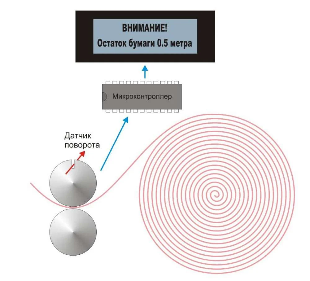

Если известно сколько метров бумаги в рулоне, можно сделать устройство, которое будет показывать остаток бумаги в рулоне.
Так ясно теперь какое следующее изобретение в стиле Стимпанк.
Что-то типа этого.
Бумага пропускается между двумя роликами, длина окружности которых известна, На одном из роликов установлен датчик оборотов. Таким образом можно высчитать, сколько бумаги было вытянуто из рулона и показать остаток.
А если добавить электропривод с кнопкой, то можно сделать так, что на одно лицо (лицо ли?) будет выдавать строго отмеренный кусок бумаги и ни сантиметром меньше или больше.
Что-то типа этого.
Это как-то жёстко уже, чтоли!!!:)):)):)):)):))
Счастлив народ с такими проблемами ! А может довести процесс до конца ? :tehnari_ru_953:
Просто мы другие проблемы решить не можем - от нас ничего не зависит. :( По этому работаем над тем, что нам по силам.
Это как?
Датчик поворота не очень хорошо будет работать в таком варианте, как мне кажется...
Думаю, стоит просто сделать вал, на который "намертво" будет надеваться рулон. И уже обороты вала считать...
При подсчёте оборотов основного вала, придётся учитывать изменение длины бумаги так, как она намотана по спирали, и ближе к концу имеет меньшую длину на оборот. А при той схеме, что предложил я первоначально, этот фактор можно не учитывать. А для предотвращения проскальзывания бумаги, ролики можно сделать зубчатыми.

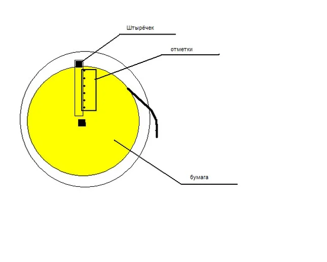

Вот наипростейший вариант, надписи на отметках придумать самим:))
