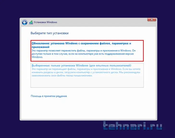

Можно скачать ISO-образ той же редакции с сайта Microsoft, записать на флэшку, и переустановить ОС с сохранением файлов, параметров и приложений. Повреждённые системные файлы будут заменены, все программы, настройки и личные файлы останутся прежними.
