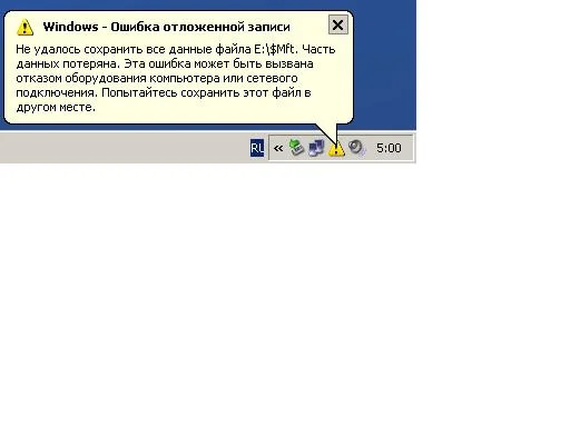

Всем доброго времени суток!
Очень часто стало появляться уведомление об ошибке, уведомление выпрыгивает сразу после загрузки компьютера, но не всегда. На скрине уведомление этой ошибки.
Подскажите пожалуйста, что это означает?

Если я правильно понял, эта ошибка означает что что-то превышает объём системного кэша, верно? Но как узнать что конкретно?
внимательно прочтите
Чтобы устранить эту проблему, сначала проверьте, включена ли функция «Разрешить кэширование записи на диск». Если он включен, отключите его. Чтобы сделать это, выполните следующие действия.
Примечание Если отключить функцию «Разрешить кэширование записи на диск» жесткий диск может работать медленнее и может повлиять на быстродействие компьютера. По этой причине необходимо наблюдать за производительностью системы, выполнив действия, описанные в этом разделе.
Чтобы отключить кэширование записи на диск, выполните следующие действия.
  1. Нажмите кнопку Пуск и выберите команду Мой компьютер.
  2. Щелкните правой кнопкой мыши жесткий диск и выберите команду Свойства.
  3. Перейдите на вкладку оборудование .
  4. Выберите жесткий диск и выберите команду Свойства.
  5. Откройте вкладку политики .
  6. Снимите флажок Разрешить кэширование записи на диск и нажмите кнопку ОК.
  7. Нажмите кнопку ОК , чтобы закрыть локальный диск (C:) Свойства диалоговое окно.
  8. Повторите шаги с 3 по 5 для каждого жесткого диска, установленного в компьютере.
Если эти действия устранить сообщения об ошибке, никаких дальнейших действий не требуется.
Если эти действия не устранят сообщение об ошибке или если функция уже отключена, перейдите к разделу «Дополнительные способы устранения неполадок». Этот раздел предназначен для опытных пользователей. Если дополнительные способы устранения неполадок слишком сложны, обратитесь в службу поддержки
