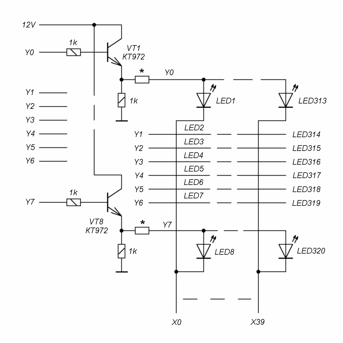

Доброе время суток уважаемые участники данного форума. У меня вопрос к знающим =)
Допустим, имеется маленькая автомобильная бегущая строка
Габаритные размеры, мм: 430 х 100 х 50;
Питание, В: 12-24;
Цвет светодиодов: красный;
Размеры диодной матрицы, мм: 30 х 250;
Количество 40*8 = 320 диодов.
Не известна мощность дидов(
Цель - увеличить размер табло.
Это значит - мне нужно менять диоды на мощные, предполагается установка снаружи здания. Я хочу вмонтировать мощные диоды в фанерные листы блоками, протянуть шлейфы к данному имеющемуся маленькому автомобильному таблу и чтобы нормально показывало)).
Проблемы в следующем: как запитать мощные диоды для больного табло и сделать чтобы они включались парралельно с имеющимися маломощными?
Естественно просто дать большое питание нельзя, могут сгореть микросхемы.

1. Надо добавить другое питание ...
2. Поставить транзисторные ключи вместо комплектных светодиодов ...
3. И само собой мощные светодиоды ...

Надо знать, какой ток выдерживают выходные ключи регистров сдвига, если они в состязании справиться с током двадцать миллиампер - до доработка сведётся к простой замене этих светодиодов на сверхяркие. Ну а мощные диоды можно подключить только через ключи.
Пусть светодиоды по 5милиампер, тогда 150 светодиодов будут использовать силу тока 7.5 А и будут потреблять около 30ватт. Как можно узнать выдержит ли она такой ток?
Нет, там динамическая индикация, потреблять будет значительно меньше.

PIC+ПЗУ+ТTL (регистры сдвига), все просто отлично,
но там все ровно надо будет делать усилители тока ... :)
Можно обойтись уже готовой твоей схемой, надо добавить
8 транзисторных усилителей тока, по сути дела элементарные
эмиттерные повторители. Для катодных цепей светодиодов
все хватит. Как правило, это открытый коллектор, повышенной
мощности. А вот анодные цепи, которые (Y), как правило
выполняются только обеспечить мощность той матрицы
которая подключена. Значит просто добавляем усилители
тока для новых светодиодов ... :)
Помотри схему новой манрицы, её подключать вместо
комплектного индикатора. Надо только обдумать резисторы
со звездочкой. Это яркость светодиодов и зависят от
тех светодиодов которые будешь использовать ... :)

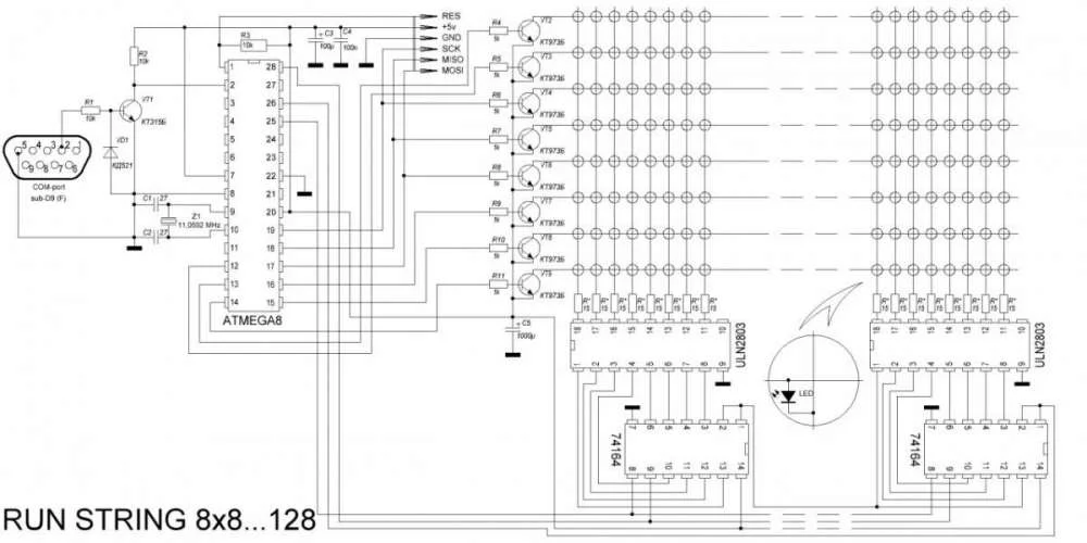

Так я не понял вы решили полностью схему заново делать? Тогда ведь туда всё равно придётся транзисторные ключи ставить, потому что МК не потянем мощный светодиод, не легче ли тогда заменить свтодиды ключами на эой плате, понимаю что дорого но искусство требует жертв:D И ещё если можно фото внутренностей этой бегущей строки, может быть там уже стоят ключи и ничего мудрить ненадо.
Вот схема про которую я говорил выше и видимо не смог обратить на нее ваше внимание.
Там ключи реализованы по принципу(если я не ошибаюсь), предложенному George Smith. Т.е. на каждой широте по ключу. Как считаете, это хороший вариант?
Я пока не имею на руках эту бегущую строку, только заказал с инета.
Как пришлют - сразу же разберу и сфотографирую. Скорее всего там нет ключей, так как диоды не мощные, да и она китайская, скорее всего экономный вариант. И лишнего запаса прочности скорее всего не будет,поэтому я заранее беспокоюсь об этом.
    44.7 KB · Просмотры: 1,391
Да, схемка вроде неплохая, но не факт что та строка что вы заказали сделана по подобной схеме. Ну в общем то если с ноля схему не собираетесь делать то нужно ждать того что вы заказали, кстати можно название той строки что вы заказали?
Ден, видел я эту схему, но меня больше заинтересовала PIC+ПЗУ+TTL-регистры ...
Еще бы прошивку для PIC-a найти, нужен Long Cat, а я его не наблюдаю уже
несколько дней, незнаю чё ?... :)
Валерий помню говорил что PIC это жесть и он прошить не смог:D Хотя сам непробовал незнаю:D
