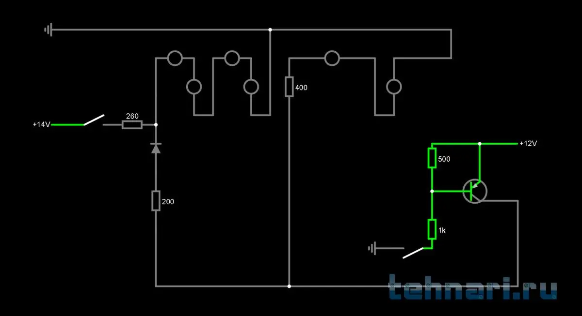

Добрый есть. Есть некая схема, на которой есть постоянные 14 вольт подключеные через выключатель и постоянная масса. Так же на данной схеме присутствует плавающая масса, которая появляется в определённый промежуток времени, и 12 вольт которые находятся на схеме постоянно.
Подскажите, как я могу при появлении второй массы увеличивать яркость светодиодов на схеме? ( Использую приходящие 12 вольт, чтобы если 14 вольт не будет продаваться на плату, то светодиоды все равно горели)
Знаю что можно сд4лать через транзистор, но не могу понять как.

Какой нафиг транзистор?!
Подключаешь светик к плюсу, резистор на массу.
Не знаю, что у тебя за "плавающая масса", обычно плавает.. сами знаете, что, но брось на неё второй резистор, и при её всплывании получишь параллельное соединение двух резисторов с соответствующим увеличением общего тока через светодиод.
Можно вообще поставить двухцветный с общим анодом и подключить катоды к разным "землям".

Ваш вариант не подходит. Мне нужно ОДНОВРЕМЕННО подать массу и плюс на светодиоды. Если я подам просто массу, то при выключенном 14 вольтоыом питании светодиоды просто не будут гореть

Вообще в идеале, подать плюс на светодиоды только в том случае если на плату приходит масса вторая.

Я расскажу что я пытаюсь сделать. Может это облегчит помощь мне. Хочу сделать двухрежимнцю подсветку ног для авто.
Когда включаешь габариты на плату приходит плюс от габаритов и постоянная масса с кузов и светодиоды загораются. Когда открываешь дверь светодиоды должно разгорается чуть ярче, чем они находятся. Подключаюсь к потолочное плафону. На нем висит постоянный плюс 12 вольт, а открытие самих дверей управляется по минусу. Вот мне и нужно сделать так, чтобы при появлении массы с плафона на светодиоды продавалось напряжение, но уже через другой резистор, дабы увеличить их яркость
Нарисуйте схему (или блок-схему) того, что сейчас имеется. Со слов такие вещи как-то не воспринимаются. Будем подумать.
Подсветка я так понял на светодиодных лентах, часть ленты запитай от габаритов, а другую часть ленты запитай от потолочного светильника, в таком варианте при открытии дверей будет светиться больше количество светодиодов и соответственно ярче.

Нет, не от ленты. Делаю плату подсветки на SMD 3528.

Хорошо. Как буду на месте - скину что имеется. На данный момент есть идея инвентировать приходящие минус на плюс и соответственно записывать светодиоды. Данная схема уже готова, но почему - то очень сильно ампераж проседает

На данный момент вроде разобрался. Данная схема работает как нужно. При напряжении с габаритов (левая сторона на схеме) работают 4 светодиода. Как только появляется масса с плафона (правая нижняя сторона, стоит выключатель для имитации массы) - при отключенных габаритах загораются все 6 светодиодов, при включенных - к подсветке добавляются два других.
Такая схема имеет место быть?
