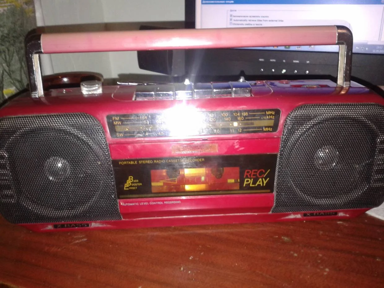

Увеличить расхождение между станциями на магнитоле
Вообщем не знаю как по научному,ремонтировал тут китайскую магнитолу с кассетником,конца 90-х наверное,возникла проблема с радио.Поймать нужную станцию очень сложно,они лежат друг на друге,допустим настроил на радио рекорд,поднял антеннку ,бац,уже радио Шансон.Как можно это исправить,ответ "выкинуть" не катит.

Можно попробовать подстроить входной контур, но скорее всего это не поможет, так как у этих китайских штамповок очень низкая избирательность.
А придётся...
А частотный диапазон правильно установлен?
Проверьте начало д.б. 88 МГц, а конец - 108 МГц.
Если он шире, то найдите контур гетеродина и увеличьте ёмкость подстроечного конденсатора. Конец диапазона установите вращая сердечник катушки гетеродина, а потом проверьте начало диапазона. После нескольких итераций должно получиться. Возможно придется подстроить и входной контур по максимуму чувствительности на краях диапазона.
Это АПЧ срабатывает, настраивая приемник на более мощную соседнюю станцию. Не лечится, не были рассчитаны радиоприемники тех лет на забитый радиостанциями эфир.
С частотным диапазоном всё нормально,ловит все радиостанции,до 108-ми.
Мда..печально с приемничком получилось,ну ладно.
Встроенный диапазон 64-108 МГц слишком широкий. Он был рассчитан на прием радиостанций двух стандартов, советского 63-74 и западного 88-108. Из-за того, что в одну настройку влупили такой широкий диапазон, станции расположены слишком близко и "сели" друг на друга.
В настоящее время на территории СНГ от советского диапазона УКВ 63-74 МГц фактически отказались. Западный диапазон 88-108 неприемлем, так как до 100 МГц расположены телевизионные каналы.
На сегодняшний день реальный диапазон вещания радио на УКВ составляет 100-108 МГц.
Если радио этого приемника с диапазона 64-108 перенастроить на диапазон 100-108, то плавность настройки (расстояние между станциями) увеличится более чем в 4 раза. Если сделать все по уму, то и селективность улучшится.

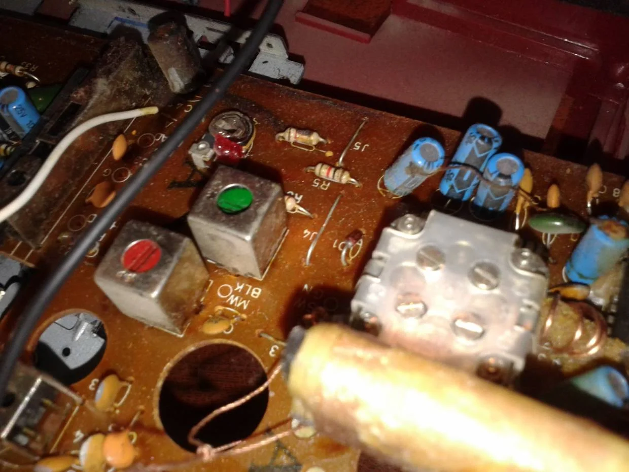

Как я понимаю,подстроечные конденсаторыэто два бочонка слева,которые помечены разными цветами?Тут их пять,какой,на свою голову крутить:tehnari_ru_942: t1,t2,t3,l4,l5

Эти "бочонки" катушки контуров, их не нужно трогать, особенно красную (ПЧ АМ). Подстроечные конденсаторы тут объединены с переменным конденсатором, вон шлицы от них видны на корпусе КПЕ.
Подстроечные конденсаторы - это четыре винтика сверху на переменном конденсаторе...
А вообще, желательно видеть схему, чаще всего нужно добавлять конденсаторы меньшей ёмкости последовательно подстроечным, чтобы уменьшить диапазон регулировки и сместить диапазон вверх. Правда после этого будет нужна настройка сопряжения...
Я вот только сомневаюсь, что эти конденсаторы относится к УКВ, обычно блок УКВ стоит отдельно со своими подстроечниками.
Спасибо за подсказку).А вот методом подбора всё это дело настроить,или же какой-то определённый задействовать?
Схемы в интернете нет на такой аппарат
Можно увидеть фото всей печатной платы?
Так.Кое в чём разобрался.Значит нашёл нужную гетеродийную катушку,нужный подстроечный конденсатор на кпе.получается нужно увеличить длину этой катушки?f а после подстроить конденсатором??
