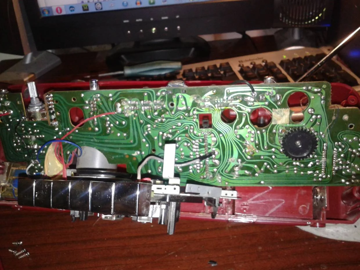

Увеличить расхождение между станциями на магнитоле
  • Автор темы Автор темы ilianocd
Вот.Если что могу с любого ракурса сделать
    137.6 KB · Просмотры: 59
    161.9 KB · Просмотры: 99
    173.1 KB · Просмотры: 56
    126.2 KB · Просмотры: 61

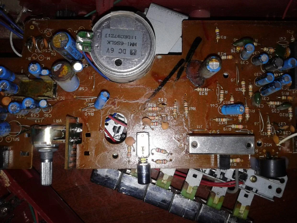

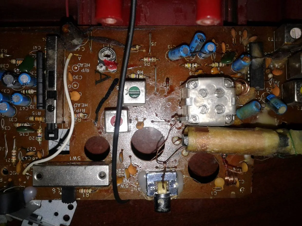

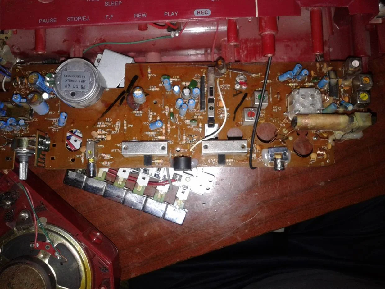

На настройку поддается конденсатор на КПЕ справа сверху+катушка рядом с ним
Увеличивайте емкость конденсатора включенного параллельно катушке колебательного контура гетеродина. Так сузите границы перестройки по диапазону, а потом уже настроите на нужную частоту уменьшением индуктивности катушки.

У вас гетеродинная катушка рядом с КПЕ, там нам видно 3 витка. Вот параллельно ей впаивается конденсатор. КПЕ ставится в положение минимальной ёмкости (самые высокочастотные станции) и, раздвигая витки катушки, пытаетесь поймать какую-то станцию. Если раздвигать некуда, то можно во внутрь катушки вставить латунный сердечник или уменьшить катушку на один виток. Этими манипуляциями добиться приёма самой высокочастотной станции...
