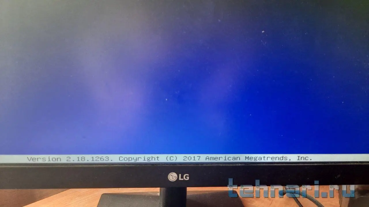

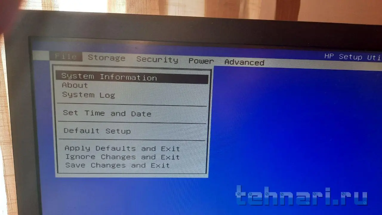

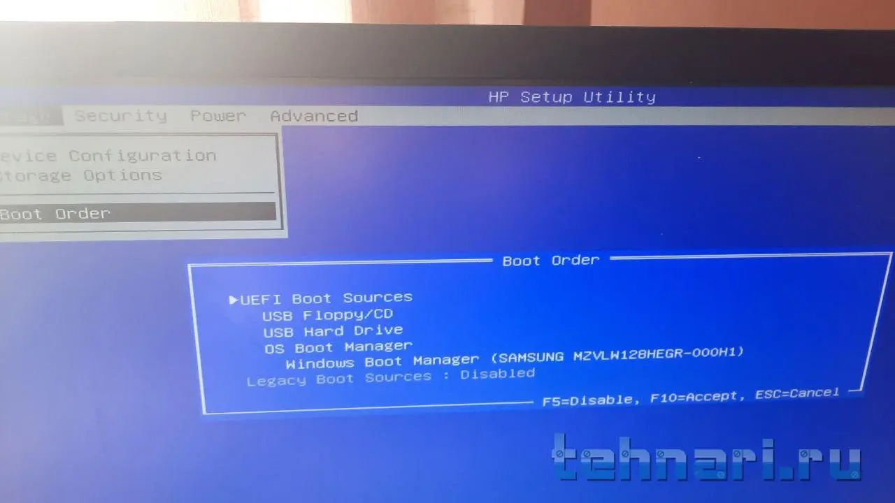

Здравствуйте, форумчане. Пишу вам с просьбой о помощи. Решил переустановить windows на SSD, все делал по инструкциям выложенным в интернете, но в своем биосе не могу найти раздел "Boot" для того, чтобы сменить приоритет загрузки на загрузочную флешку. Нашел нечто похожее в разеделе "storage", называется "Boot order", но там не видно флешки, ссд и хард диска. Подскажите, где все таки находится раздел "Boot" и как сделать так, чтобы было видно флешку, ссд и хард?
Благодарю всех тех, кто откликнется.
Версия BIOS 2.18.1263 | 2017 American Megatrends Inc

Хоть убей, не вижу того самого мануала. Гуглил, смотрел видео, у ребят есть раздел "boot" и версии биоса старее моей. У меня только "file", "storage", "security", "power", "advanced". Приложил бы фотографии, но ссылки на фотохстинг блокируются из-за того что я новичок на форуме.

lytboris, в моем биосе нет раздела Boot. То что ты описал никак не поможет.

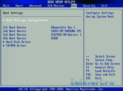

BOOT — управление параметрами непосредственной загрузки. Состоит из:
Boot Device Priority — выбор приоритетного накопителя (винчестера, дисковода, флешки и прочее) при работе или при установке какой-либо ОС.
Hard Disk Drivers — установка приоритетного винчестера, если их несколько.
Boot Setting Configuration — выбор конфигурации системы и компьютера при загрузке. При нажатии кнопки «Ввод» (Enter) открывается меню:

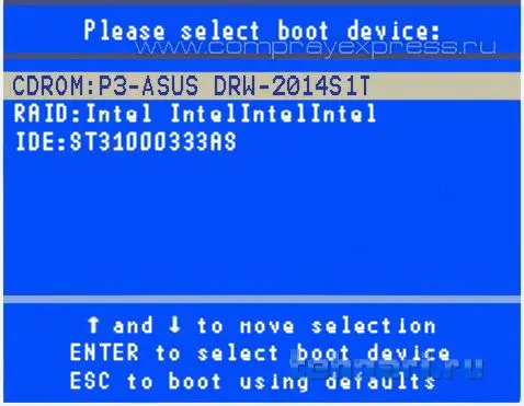

Список самых распространённых клавиш для входа в загрузочное меню:
Acer – Esc или F12 или F9; Asrock – F11; Asus – Esc или F8; Compaq – Esc или F9; Dell – F12; ECS – F11; Fujitsu Siemens – F12; Gigabyte – F12; HP – Esc или F9; Intel – F10; Lenovo – F12; MSI (Micro-Star) – F11; Packard Bell – F8; Samsung – Esc; Sony Vaio – F11; Toshiba – F12
Меню для выбора загрузочных устройств выглядит примерно следующим образом:

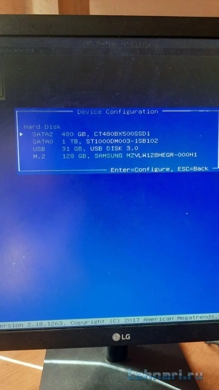

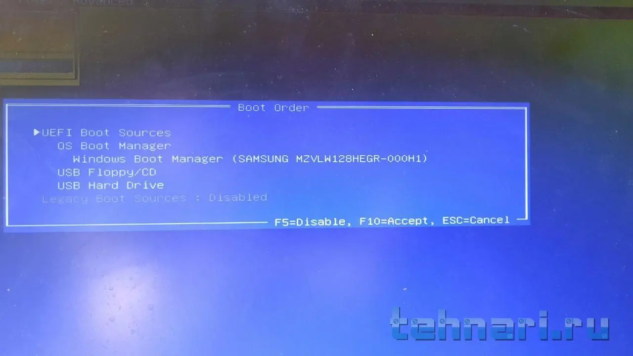

Спасибо за разъяснение, но оно не действительно к моей ситуации. Приложил фото, там ты можешь видеть, что у меня нет раздела "BOOT".
Заранее оговорюсь что я в твоём БИОСе не копенгаген. Последний снимок конфигурация девайса. Опускаешь на usb и поднимаешь наверх + или- как та будет. Или жмёшь enter и выбираешь если выскачет выпадающее меню первым. И окончание F10 с подтверждением. Хотя может я и не прав. Тогда жди кто знает.
Здравствуйте, форумчане. Пишу вам с просьбой о помощи. Решил переустановить windows на SSD, все делал по инструкциям выложенным в интернете, но в своем биосе не могу найти раздел "Boot" для того, чтобы сменить приоритет загрузки на загрузочную флешку. Нашел нечто похожее в разделе "storage", называется "Boot order", но там не видно флешки, ссд и хард диска. Подскажите, где все таки находится раздел "Boot" и как сделать так, чтобы было видно флешку, ссд и хард?
1. Думаю, что "Boot order" — это и есть то, что Вам нужно.

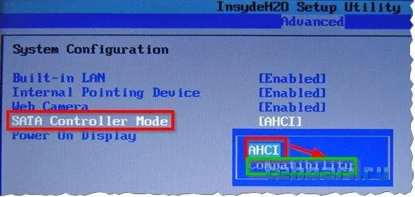

2. При работе с SSD необходимо, чтобы был выставлен режим AHCI. Поищите эту опцию, вероятно, в "Advanced" (а может быть и нет).
относительно здесь

Большое спасибо! А как сделать так, чтобы было видно загрузочную флешку?
А вот так. С помощью этих клавиш. Подбирай какая тебя выведет. Список самых распространённых клавиш для входа в загрузочное меню:
