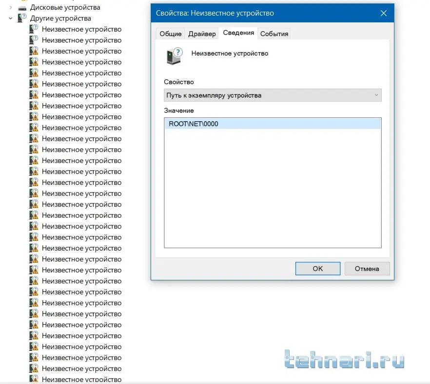

В диспетчере устройств появились неизвестные устройства.
У меня в диспетчере устройств-другие устройства- появились 115 неизвестных устройств.Причем они не удаляются.В свойствах они называются от ROOT\NET\0000 до ROOT\NET\0115.Что можно с этим сделать ?Надо ли это как-то удалять ?:tehnari_ru_117:
Как они появились, сразу после установки ос или со временем?
Что за ос?
Скриншот бы увидеть.
Можно по ид попробовать определить что это за устройство.
Появились со временем.Windows10.По ID ничего не определяется.

Если все удалить из диспетчера устройств, после перезагрузки появляются?
Они даже не удаляются из диспетчера.
Можно попробовать через реестр.
Насколько понимаю, Компьютер\HKEY_LOCAL_MACHINE\SYSTEM\CurrentControlSet\Enum\
Экспериментировать не могу, комп не мой.
Часть разделов закрыта, необходимо на конкретный назначать себе права доступа.

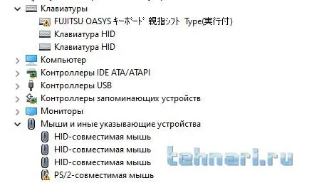

Телефон планшет камеру или что-то другое подключал. Вот и выскочили эти устройства. Когда подключишь тогда и пропадут. А после удаления драйверов надо чистить реестр. И режим показа скрытых устройств включён или нет?
Маловероятно, по причине количества этих неопознанных устройств.
Возможно, это результат удаления. У меня они показаны от того, что клавиатура и мышка другие стояли.
Набери в поиске tap0901 что это за устройство? И там увидишь, что это и как исправить.
Под кодом tap0901 в диспетчере устройств скрывается виртуальный адаптер VPN. Дело в том, что некоторые версии KMS активаторов используют его для взлома и пиратской активации операционных систем Windows 8.1 и Windows 10, а также Microsoft Office.
Данное устройство не несет никакого серьезного назначения и даже если драйвер на него не будет установлен в этом не будет ничего плохого.
Спасибо. Тогда ничего не буду предпринимать.
