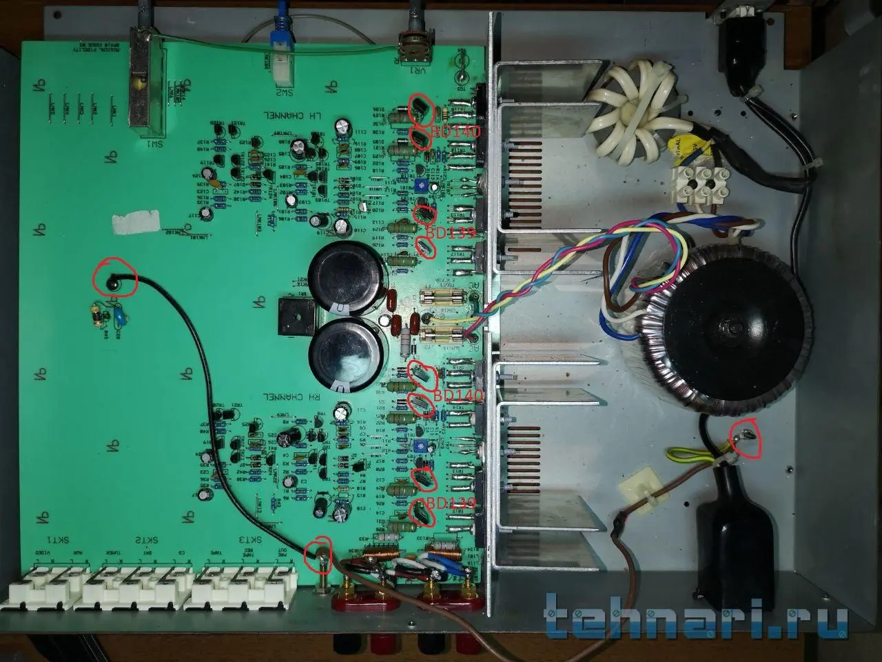

В усилителе потенциал между силовой и сигнальной землёй
  • Автор темы Автор темы KEPTH2
В смысле 2*33в ??( видно синий , красный и желтый )
Верно, 2*33в. После выпрямителя - неправильно выразился, измерил на выходе после диодного моста, не от общей точки.
Ждем инфы по вопросам ранее заданным))
Питание между общей точкой и конденсаторами 44.8В.
Потенциал между землей сигнальной и силовой был 45В постоянки.

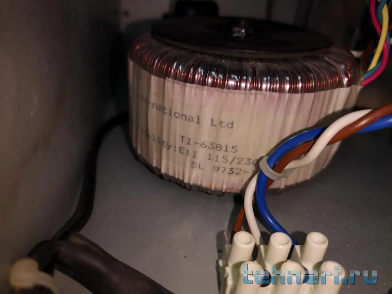

Трансформатор крепится через резиновые прокладки сверху и снизу, при визуальном осмотре прогар не обнаружил, транс не прозванивается на корпус.
Владелец настоял на замене транзисторов стоящих перед радиатором, BD140 и BD139, во время замены нашлись отвалившиеся дорожки и пара непропаянных пятаков. Вернул на место еще одну земляную точку, рядом с трансформатором, которой до ремонта не было. Теперь земля к корпусу идёт в 2-х местах. Потенциал между землями равен 0.2в постоянки при старте, потом сходит на нет.
Владелец усилитель забрал, прогнал час на акустике, все хорошо. При возможности прогоню на акустике 800W на канал (сдвоенный сабвуфер 18").

Причина в драйверах и их контакте , плавающая неисправность)
