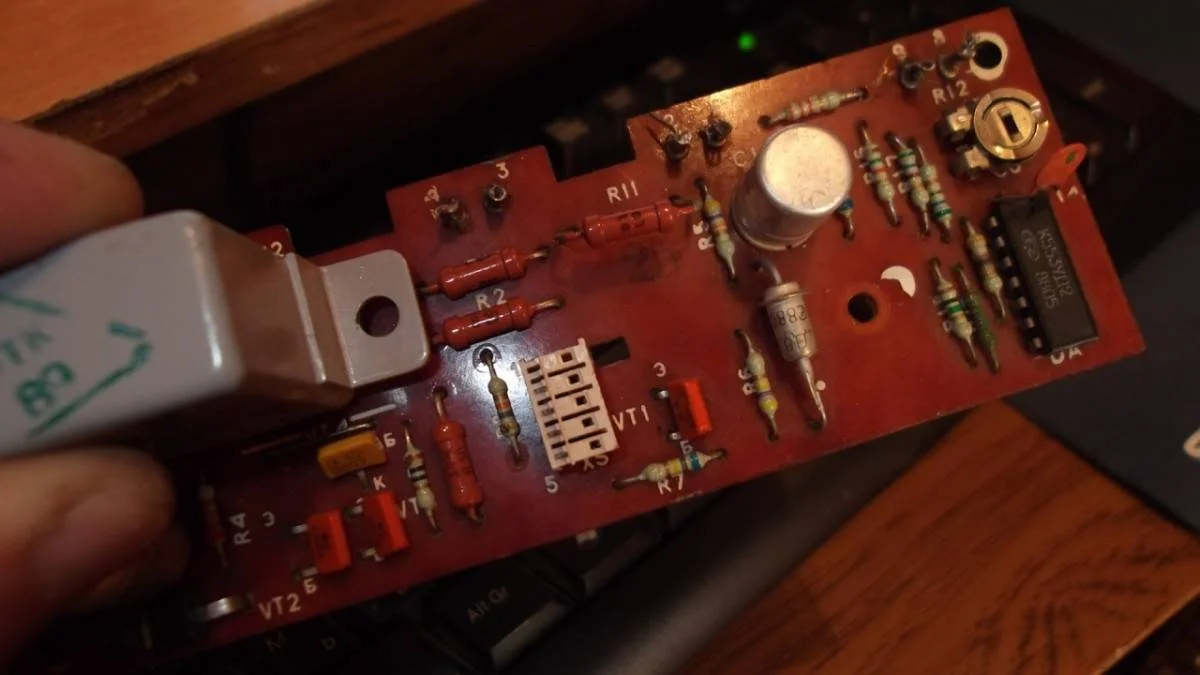

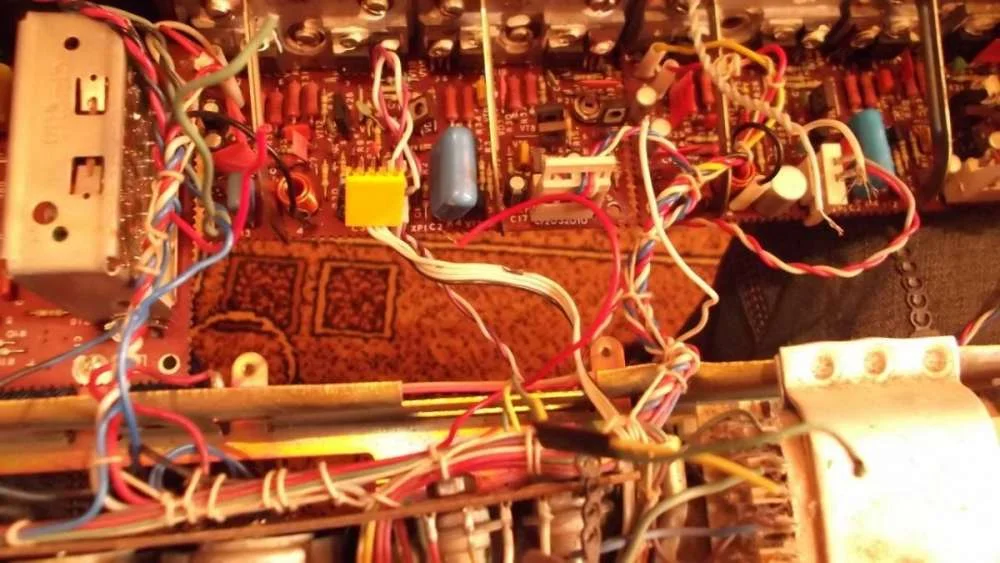

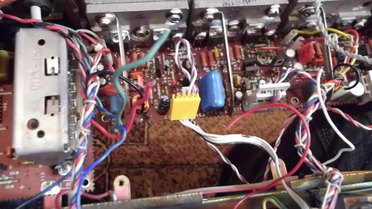

На днях знакомый отдал мне свой усилитель, сказал что он не вкючается, и валяется у него уже 2 года...
Руки дошли только сегодня разобрать и посмотреть его...

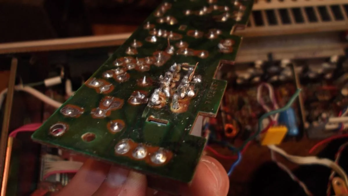

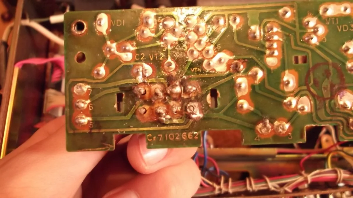

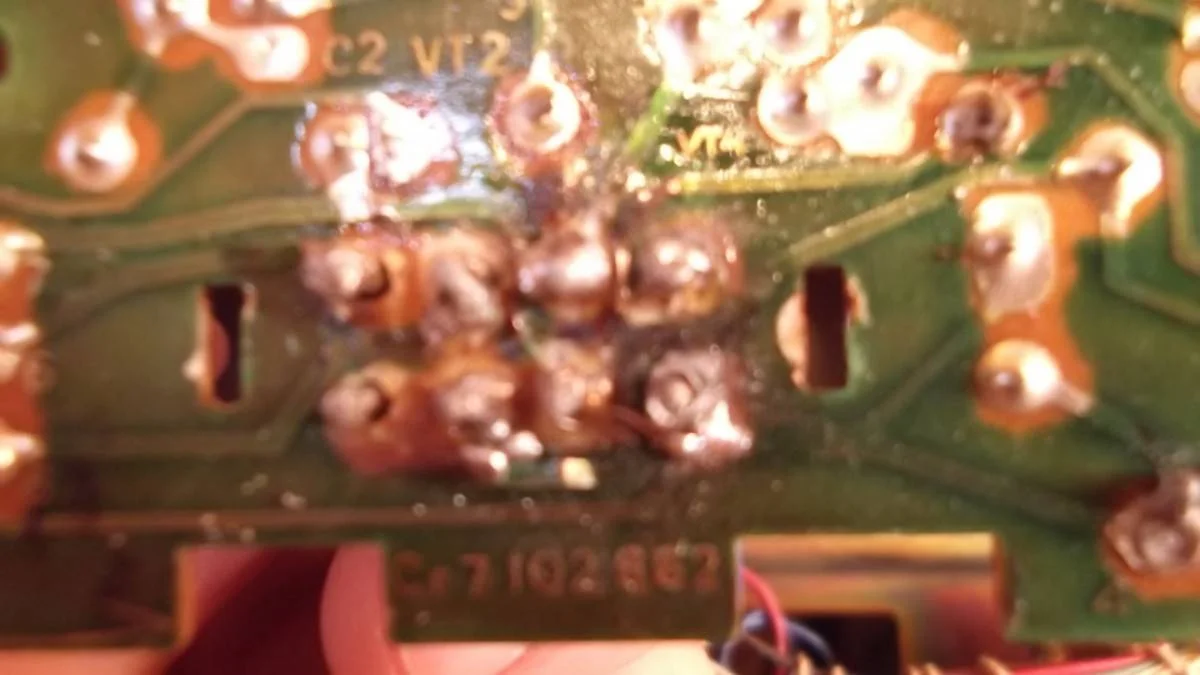

в нутри паленым ни где не воняет, все вроде целое пригоревшего тоже ни где нет. Это меня обрадовало, пока не обратил внимание на одну из плат, фото ниже, кто то хотел его накрутить по громче и т.п. вобщем плате кирдык:tehnari_ru_121: это видно невооруженным глазом...
можно ли без этой платы или нет его запустить, если нет то где можно достать такую плату, или оналог? Буду очень благодарен за помощь!

это модуль защиты отключает ас в критических таких как перегрев оконечника , выход из строя оконечника ,и его перегруза . заменить можно аналогом или в крайнем случае обойтись без неё подключив на прямую согласно схеме аппарата чего вам не советую делать
впринцыпи убитые дорожки можно восстановить проводами согласно схеме
подскажите как соединить на прямую, буду благодарен.
хотя бы проверить работоспособность усилителя...

только забыл предупредить если усилитель не исправен и пробиты транзисторы выходного каскада то подключенная ас может сразу же выйти из строя так что перед подключением ас лучше замерить напряжение на выходе мультиметром
Всем спасибо, соединил на прямую... все исправно работает. =)
Только последний вопрос, с каких усилителей подойдет плата защиты,
дома валяется вега старая сгорел трансформатор и плата громкости-фильтров... с нее подойдет плата защиты но вега была на сколько помню 2х50Вт
а может эту реанимировать ? там вроде горелого ничего нет дорожки как уже говорил проводами восстановить и если кроме дорожек всё целое то должна за роботать
попробую эту реанимировать... но хотелось бы конечно нормальную плату=)
у меня кажется должна быть, если надо, могу выслать бесплатно, хотя ИМХО без нее и так отлично пашет
уже реанимировал эту...=)
вот и отлично
