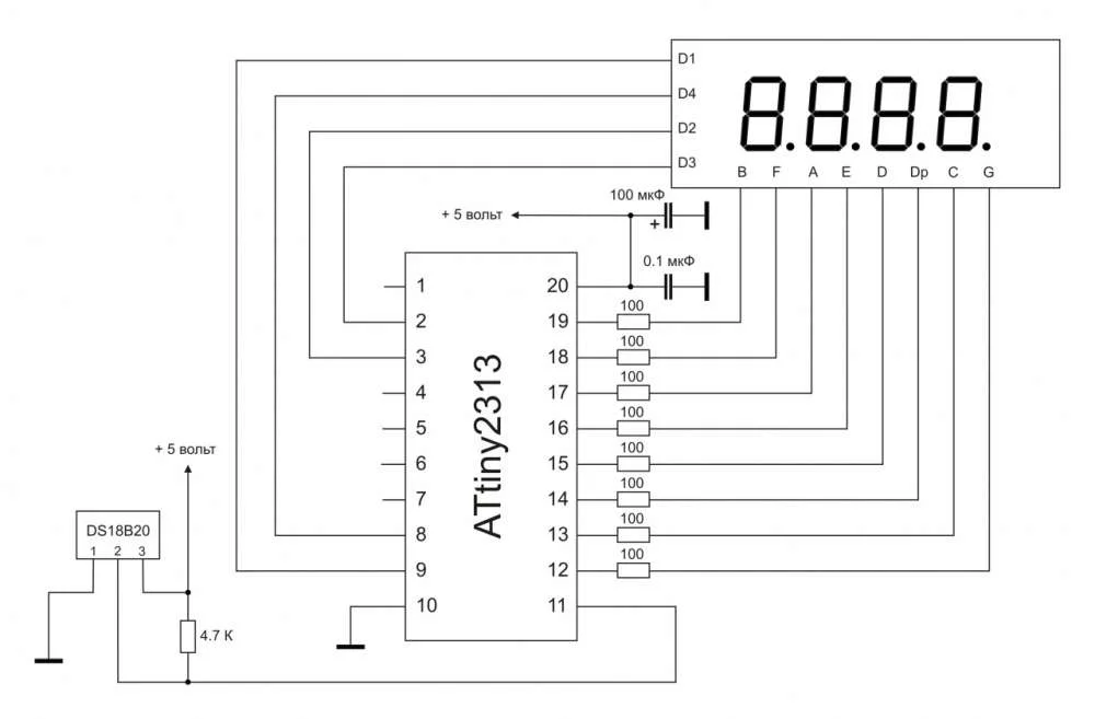

Есть всем известная схема термометра на Attiny2313
но меня не очень устраивают габариты такого термометра, хочется сделать плату полностью на smd компонентах и при этом размером не больше самого индикатора.

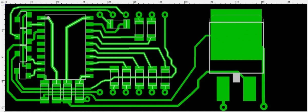

после нескольких часов проб и ошибок получилась вот такая плата
но она все равно шире индикатора примерно на 4 мм. Да конечно можно взять индикатор побольше, но это не выход
покопавшись в интернете нашел промышленный образец, там сделано все на smd элементах и плата ооочень компактная, только не понятно, у них там используется двухсторонний текстолит что ли? Посмотреть вложение STH0014UB.pdf
а на этом видео можно рассмотреть поподробнее плату
прошу помощи в создании компактной платы!!!
