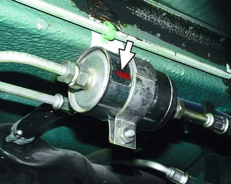

После чистки установили дополнительный топливный фильтр.
Второй штатный??? Такой: (?)
Две партии народ не прокормит. :)
