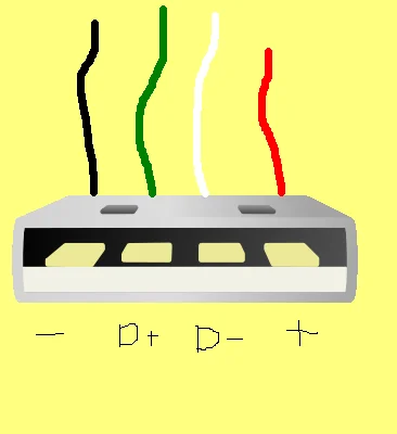

Помогие со схемой. Вырвали провод от веб- камеры, с корнями, теперь ломаю голову, какой провод, куда припоять ???
Фото в студию
+5v., D+., D-., -5v (земля)., Экран (если есть)
А по цвету и по порядку ??? , если не тяжело )))
Вот провода на USB. Сори за убогую картинку, но главное - наглядность :D
