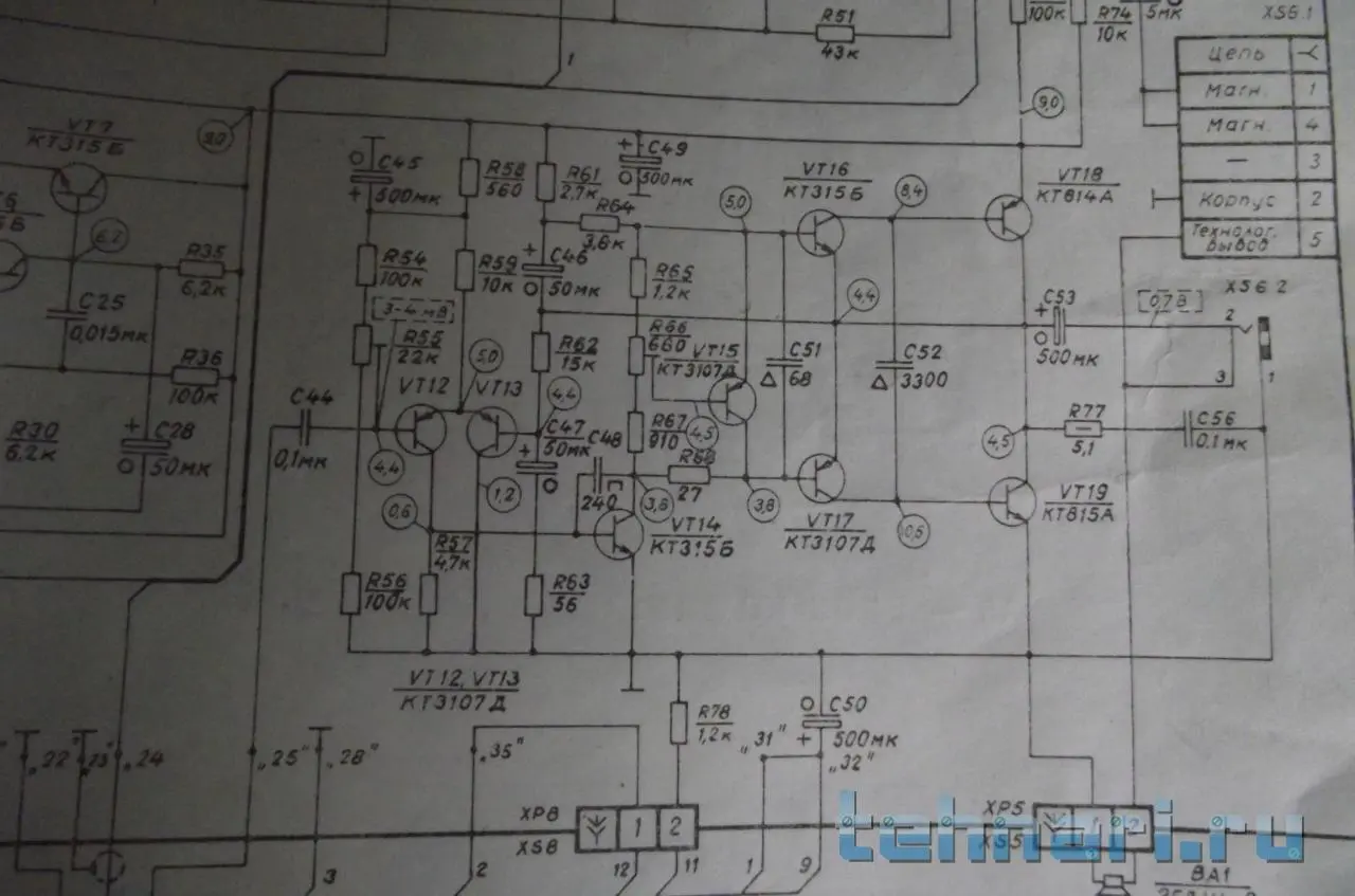

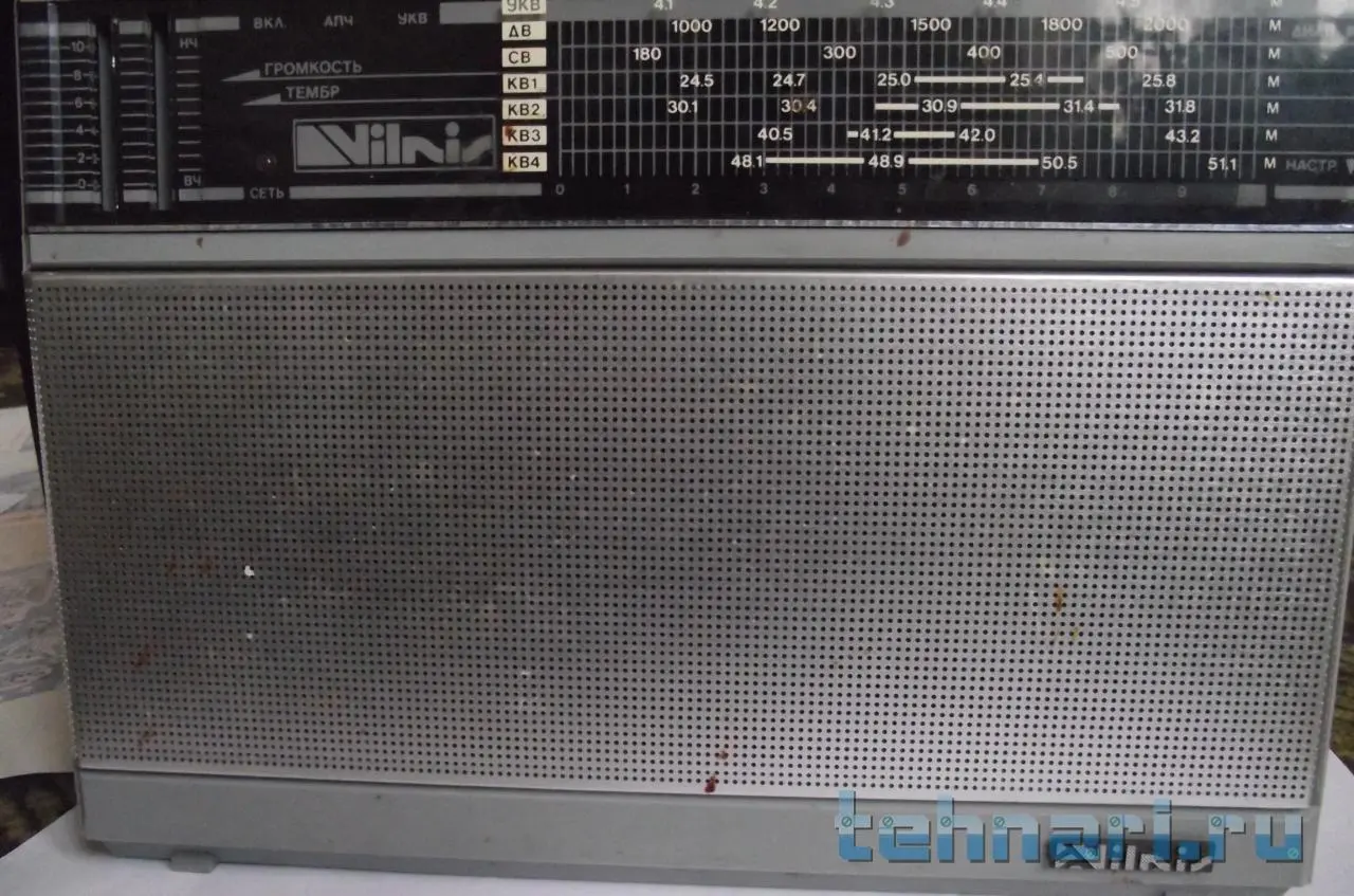

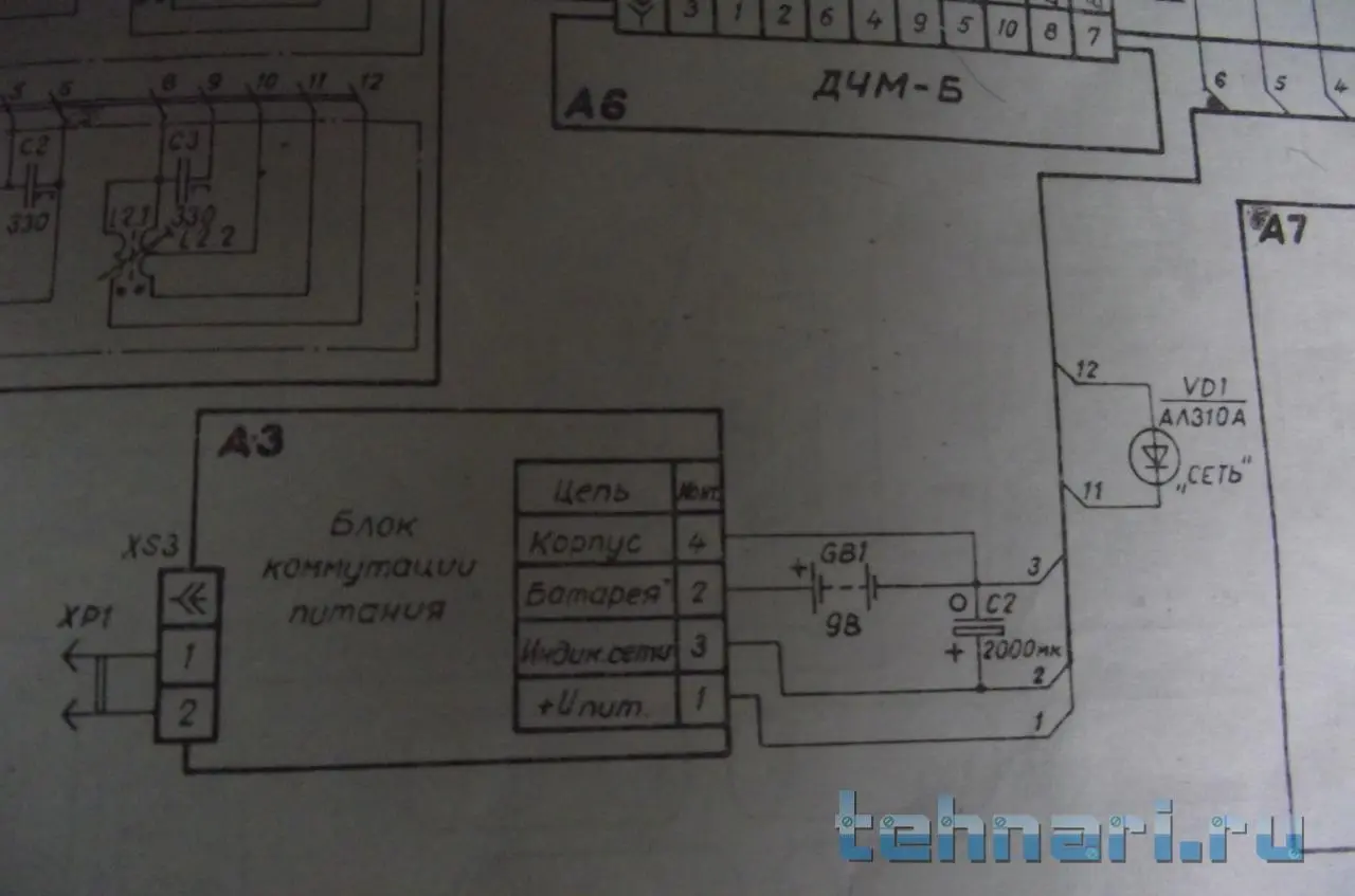

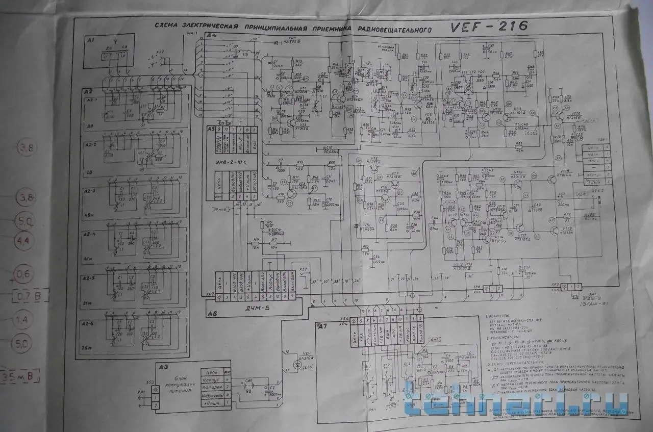

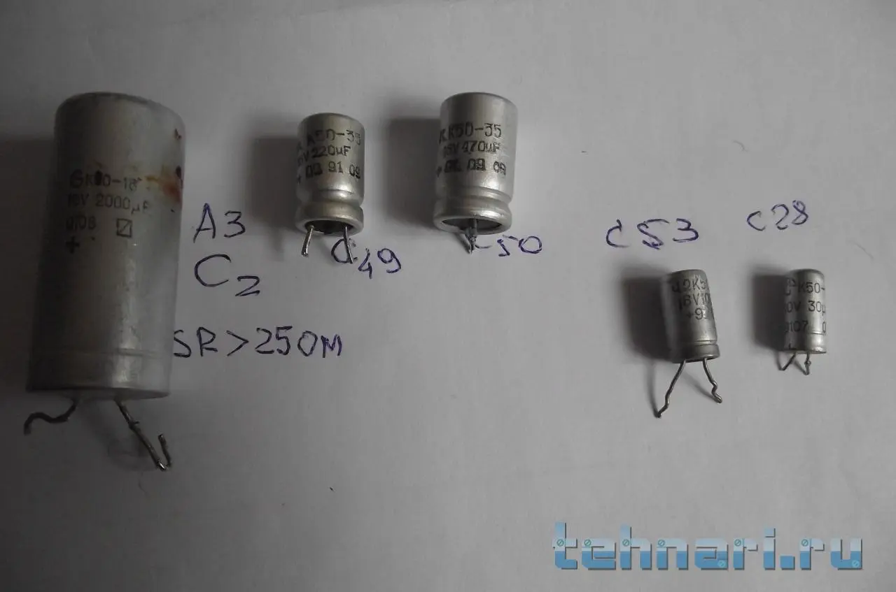

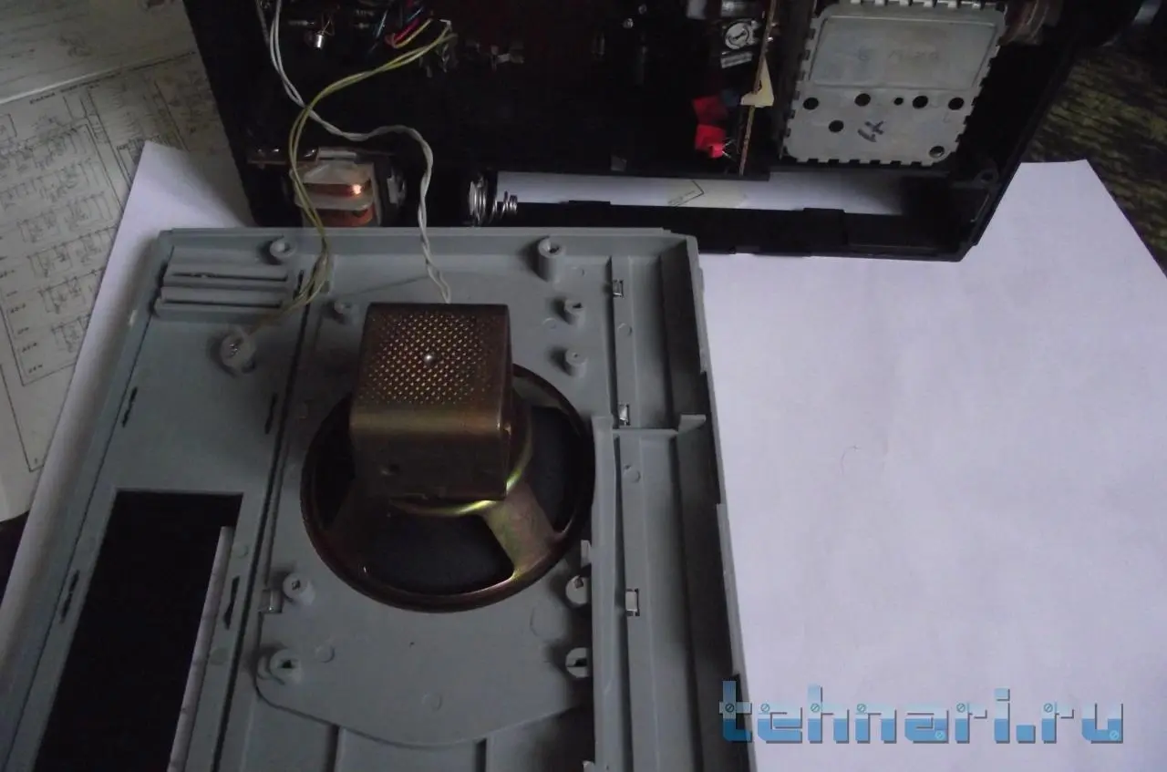

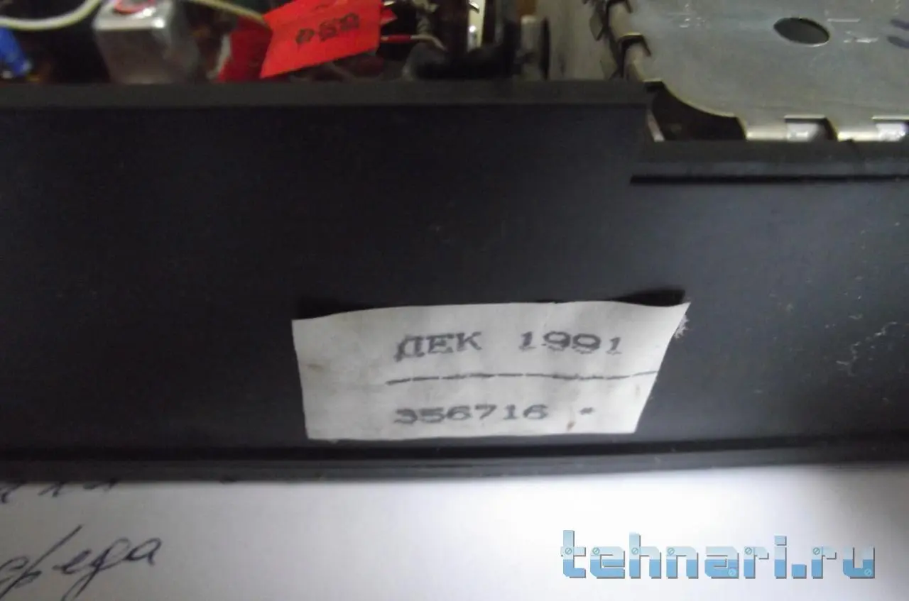

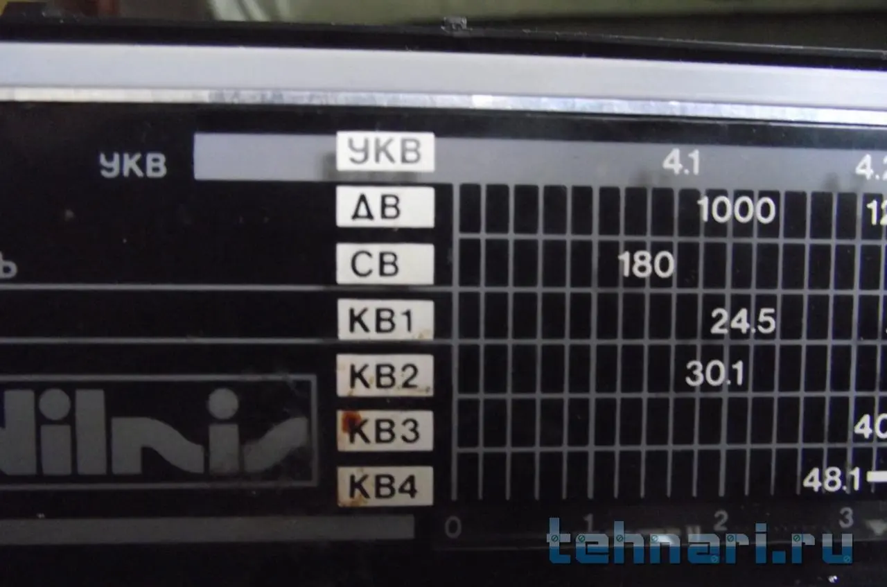

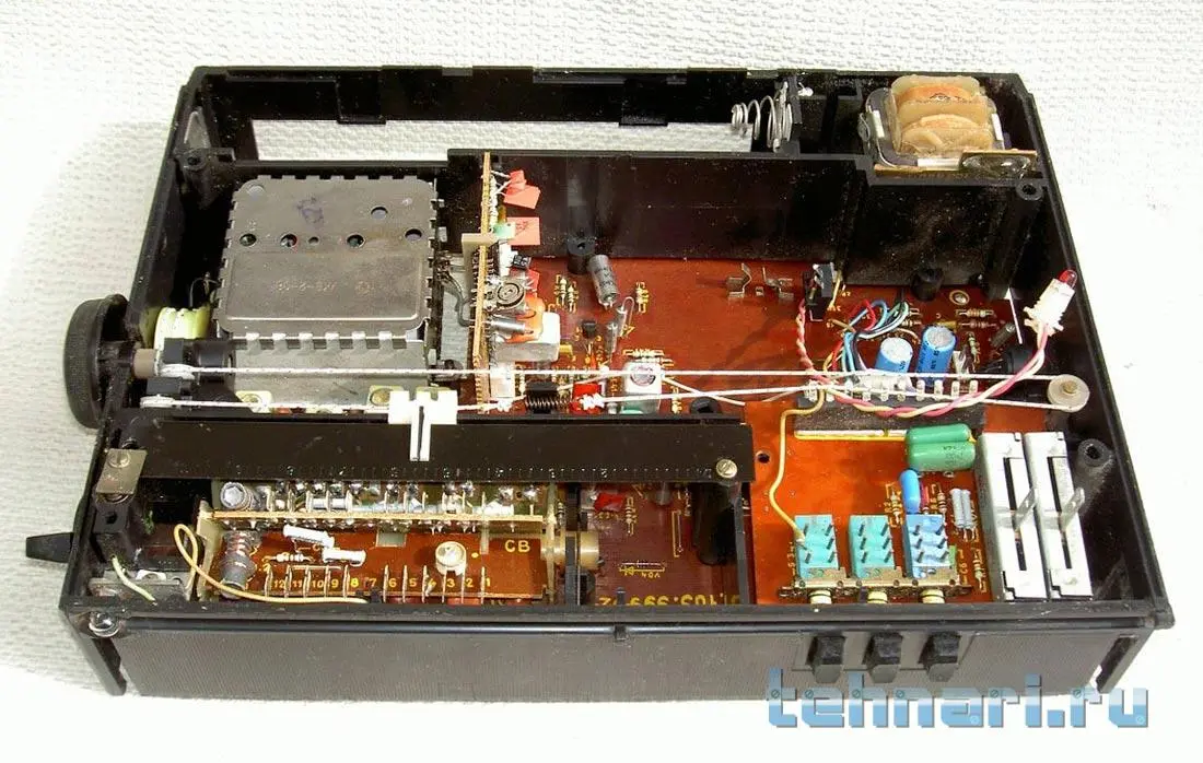

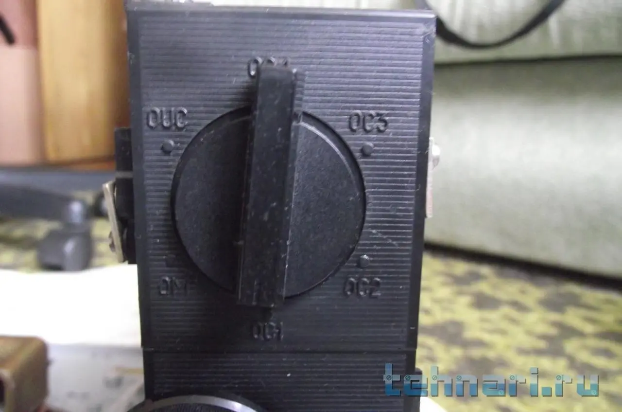

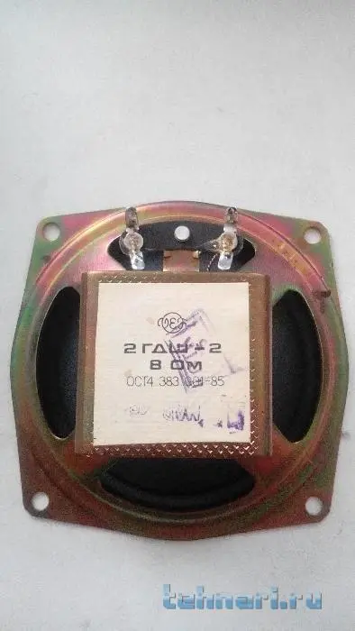

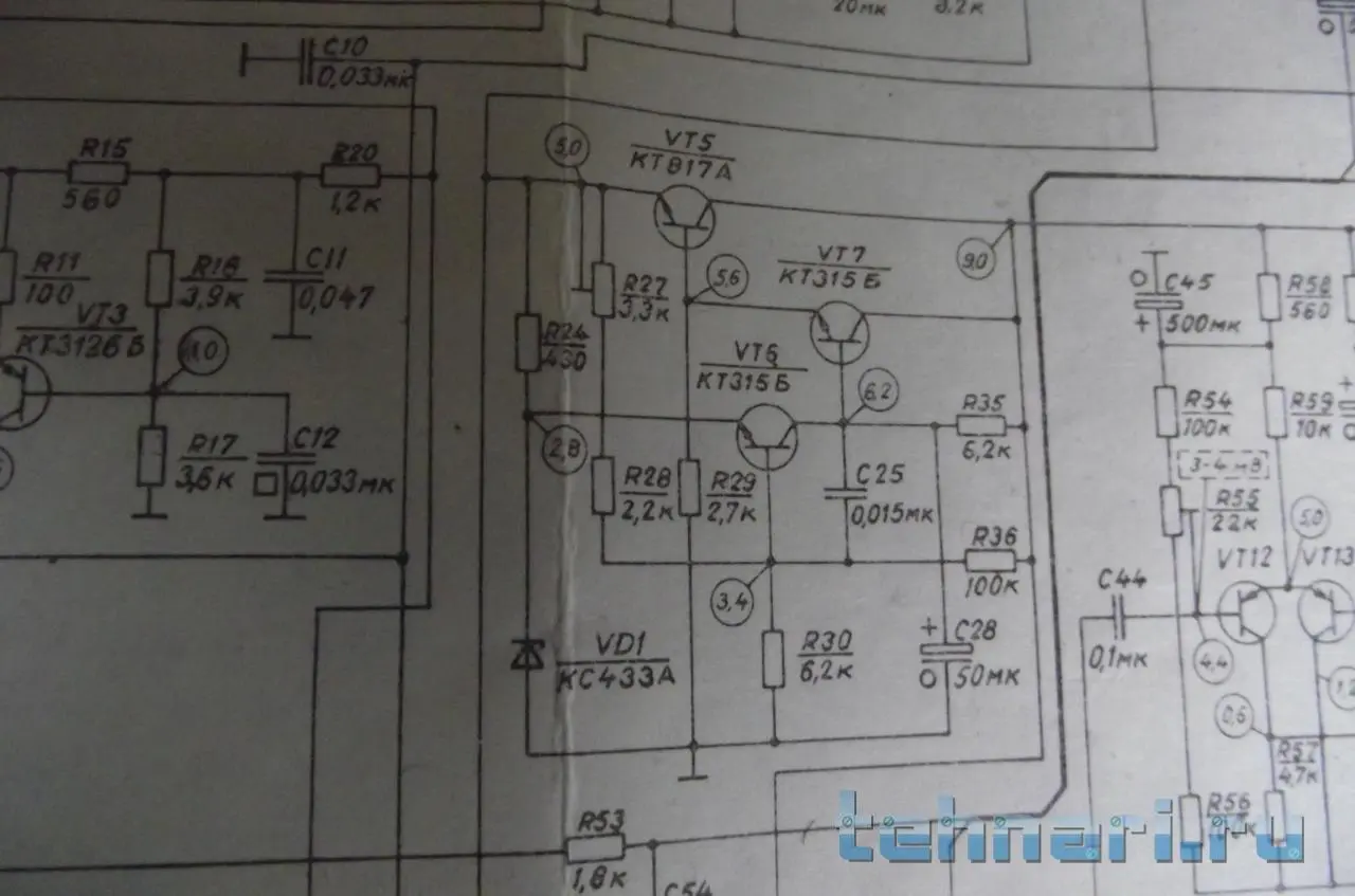

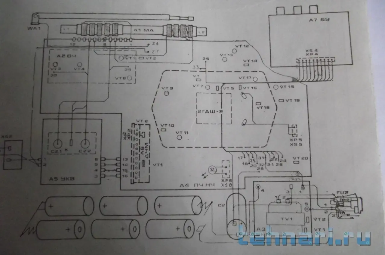

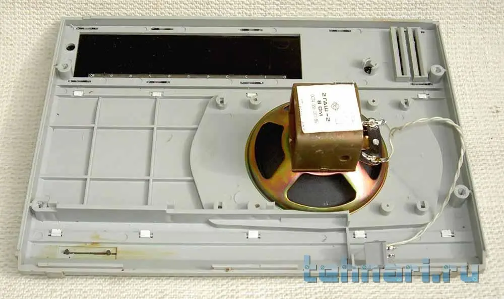

На днях приятель принес в ремонт сей аппарат со схемой. Сказал, что сильный фон мешает слушать станции, может его уже на выброс?...Весьма интересный аппарат!!! Это-же-VEF!!! Редкое оформление(Vilnis), на задней крышке-VEF 216 и вообще ...бред сборки!!! На шкале, как положено-УКВ, ДВ, СВ, КВ1-4... А сбоку на указателе барабана???(см. фото.), ... Да бог с ним, кроме УКВ ничего не поймать, (УКВ включается кнопкой сверху, независимо от положения барабана)... Итак, ЭПС в руки и вперед. В БП 2000,0 мкФх16В- хлам (ЕSR-20 Ом!!!) на нем 17,5 В, С28, С49, С53 не соответствуют схеме (номиналы в 2 раза меньше , С53-100 мкФ), С50-дохлый, динамик без имени , что-то из серии 1ГД...?, но отдача весьма приличная, хотя по схеме 2ГД-Ш-2 овал. Выпуск -декабрь 1991г.-я, так полагаю, объяснение всему! Это был уже развал СССР, связи порушены и лепили из того, что осталось...Короче, меняю- в БП 3300,0х25 В, С28-100,0 мкФ(стабилизатор), в фильтрах и по выходу 1000,0х16 В и аппарат вполне прилично запел.. Фон в паузе еле-еле слышен, при музыке вообще не слышно. Потом слегка отмыл от всякой дряни лицевую панель. Приятель не поверил своим ушам, когда включили УКВ. Ему очень понравилось! Помойка отменилась!
К чему я это - смотрите схему и всё будет работать!!! Фото прилагаю.
