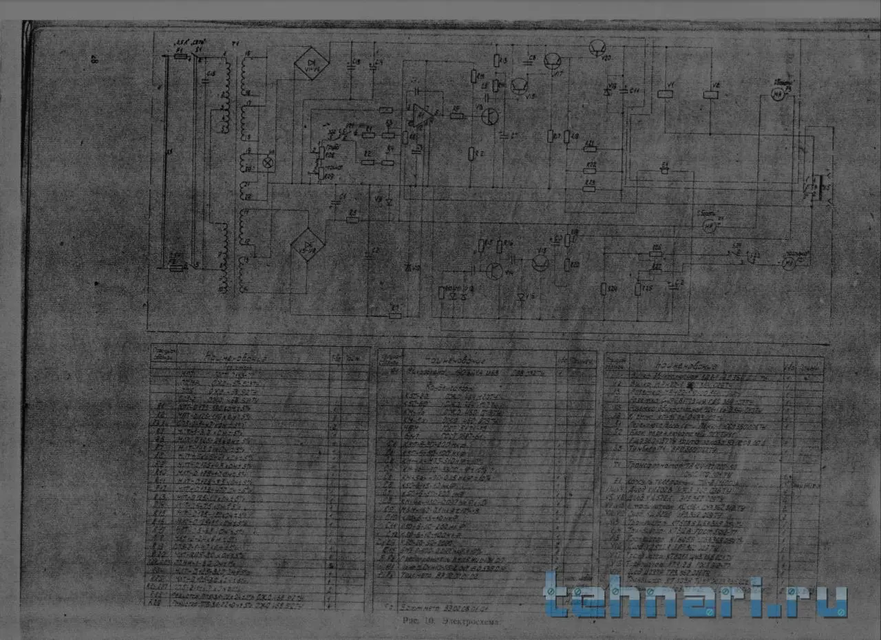

Здравствуйте. Нужна электросхема велотренажёра вэ-05 ритм советского производства.
Стесняюсь спросить, а для чего оная нужна ?
Здравствуйте. Не включается. На плате выгорело сопротивление и бахнул диод.
Номиналы неизвестны. Ещё хотелось бы разобраться с выходами из блока питания.

В загашниках наших людей и не такие вещи встречаются. Никогда не надо опускать руки. Под лежачий камень вода не течет.
Здравствуйте. Это схема чего? Названия нет? Если не сложно, скиньте ссылку на сайт. Заранее благодарен.
В тренажёре три блока. Может там ещё схемы есть? У меня не получилось ничего найти. Возможно плохо искал.
Возможно, у Вас просто нет к этому таланта, найти действительно непросто.
Я нашёл ещё схемы, но только на велоэргометр ВЭ-02, качество, конечно, оставляет желать лучшего.

Оригиналы в архиве: Посмотреть вложение ВЭ-02.rar

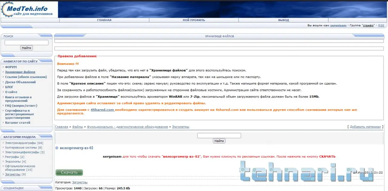

Ссылки на сторонние ресурсы запрещены правилами форума. На картинке, ниже, есть название сайта.
    113.4 KB · Просмотры: 60
Возможно для этого тоже нужен талант. Спасибо огромное за помощь. Попробую разобраться. Может узлы однотипные. А всё таки зелёная схема откуда? Ещё раз Огромное спасибо.

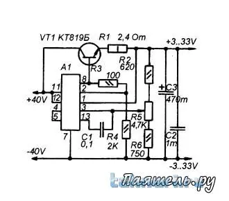

Почему один сгорел, а второй нет?
Потому, что сгоревший имеет мощность 0,125W, а не сгоревший - 0,5W.
Вообще-то, здесь , сгоревший резистор наводит на грустные мысли. Через него подается входное напряжение на стабилизатор (11 и 12 ноги ЕН2Б) ...
см. подобную схему ниже
