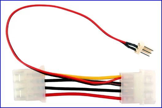

Подскажите, куда воткнуть питание от ещё одного добавленного вентилятора в корпус компьютера? Не могу найти. Есть ли варианты?
Напрямую к БП через молекс. Чёрный провод от вентилятора -к чёрному разъёма,
а красный провод вентилятора- к жёлтому разъёма.
Вот такие есть переходники на 4 pin и 3 pin.

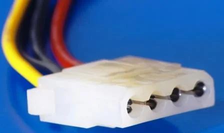

Вот кстати молекс.

Если уже совсем лень идти за переходником, можно зачистить проводки и прилепить куда надо, замотав изолентой
Так у вентилятора - 3 провода..
И что? Если на мат.плате нет свободного 3- пин. разъёма, цепляйте вентилятор к бп, как я советовал вам выше( 3-й провод просто не задействуете), ну или через переходник, по совету aborigen2010.
желтый провод передает информацию о количестве оборотов в минуту. Если подключить через молекс, то работать будет, но в системе скорость вращения не отслеживается
