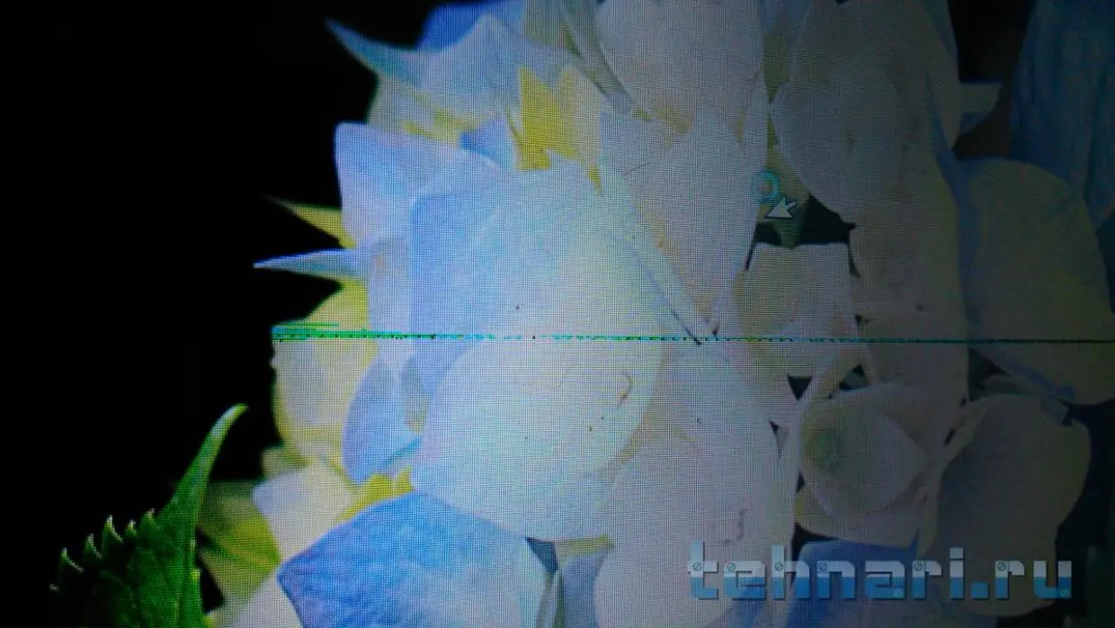

Здравствуйте! Проконсультируйте,пожалуйста,по такому вопросу. У меня на нетбуке была разбита матрица. Я пошла в ремонт,матрицу поменяли, я была так этому рада!!!через несколько дней изображение начало рябить,а потом и вовсе пропадало,я снова унесла нетбук в тот же сервис. Мастер сказал,что это его косяк,что он там что-то плохо подсоединил.При мне же его разобрал,потом снова собрал,показал,что изображение больше не рябит.я забрала нетбук,но когда пришла домой и снова его открыла,то увидела на экране тоненькую, сантиметра 2,5 вертикальную зеленую полоску,она была посередине экрана. я подумала,что не понесу больше в ремонт, так как полоска была еле заметная и не причиняла никаких неудобств. На следующий день эта полоса стала больше и чуть шире, а еще через день она разделила экран пополам. Я принесла нетбук снова в ремонт,на что мастер мне ответил,что матрица разбита,что это я сама виновата,я его разбила. Да как же я его могла разбить???ведь я что дура?я же его ношу в спец сумке,да и я бы заметила,если б его где-то стукнула по дороге домой. короче,мастер мне предложил поменять матрицу напополам-то есть половинну суммы вносит он,а половину-я.Ну я уверена,что это его косяк!!!нигде я нетбук не могла ударить!Подскажите,пожалуйста,от чего могла появиться эта зеленая полоса?и возможно ли как -то доказать,что это не мой косяк,а косяк мастера?

Спасибо за ответы!Вот такая полоса,ребят, вроде хорошо видно

Вот такая полоса
90% отвал шлейфа от драйвера к матрице. Самостоятельно это не отремонтировать, в СЦ - тоже (шаманство с с прогревом/подклеиванием не рассматриваю, т.к. не дает гарантии продолжительной работы).
Матрицу на выброс, замена новой в другом СЦ с обязательной гарантией (не менее 3 месяцев) и чеком, вышеупомянутому мастеру - минус в карму/широкую улыбку/куклу Вуду (нужное подчеркнуть).
P.S. если в СЦ предоставляют услугу замены матрицы в присутствии клиента (что часто бывает. поскольку процедура несложная и занимает ~10-30 минут), то обратите пристальное внимание на защитную пленку, которая всегда присутствует на новых матрицах (обычно приклеена по сторонам скотчем). Это даст дополнительную вероятность, что матрица будет заменена на новую (ибо вышеописанный случай явно указывает на "б/у-шную" или заведомо проблемную).
именно так и есть, это заводской брак матрицы. Косяк мастера конечно тоже может быть но маловероятно. Доказать чью либо вину можно как уже замечено при экспертизе, но вот сколько это будет стоить времени и средств

Да не факт, брак вполне может оказаться и эксплуатационным - пережим в посадке матрицы, ударили/надавили, от влаги пошли окислы и т.д. и т.п...
Нетбучные матрицы (как 10', так и 15,6') весьма популярны в разборе, к тому же очень хорошая взаимозаменяемость. Обычная практика у частных ремонтников- воткнуть матрицу с разборки. "А, вроде рабочая, ставим..."
Дохлый сие номер...Исходную марку дисплея уже не выяснить (поскольку заменили), крышку разбирали, документов о факте ремонта/замены нет...

...увидела на экране тоненькую, сантиметра 2,5 вертикальную зеленую полоску,она была посередине экрана.
Мадам, Вы ничего не попутали? ;)
И почем обошлась замена матрицы?
Озвучте также модеть нетбука и где он ремонтировался.
Николай_С, она вертикальная. Просто фото не повернули (см. на стрелку курсора) :)
