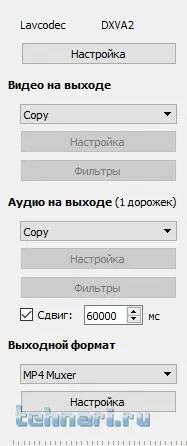

Если проблема в самом видео, поправить можно в видеоредакторе, даже в простом - Avidemux, к примеру.
Не, коллеги, боюсь, тут игра с плеерами/кодеками/редакторами не поможет. Если бы речь шла, скажем, о секундной задержке, тогда ещё может быть, но МИНУТА — это нечто чудовищное. Jakha, не спрашиваю, что и откуда Вы скачивали, спрошу иначе: а как с видео из других источников? С YouTube, например? То же самое или норм? Может быть, просто глюки в источнике Вашего видео?

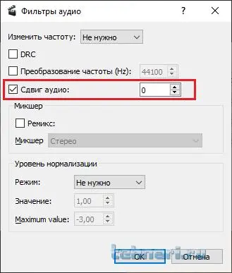

Работу с программой нужно освоить. Какое значение сдвига установили? Если там сдвиг в минуту, то надо устанавливать 60000 мс.
Выходной формат нужно установить тот же, что и в исходном видео. К примеру, если видео в mp4, то выбираем MP4 Muxer, если видео в mkv, то выбираем Mkv Muxer. Видео и Аудио на выходе ставим "Copy", чтобы не кодировалось. Сдвиг в мс можно задавать и в главном окне программы, слева под "Аудио на выходе". После настройки сдвига нажимаем дискетку вверху слева и сохраняем в нужную папку с нужным именем.
видео опаздывает почти на 2мин.
мр4
остальное правильно?
Надо выяснить точное время рассинхрона. 2 мин - это 120000 мс.
мр4
Да, и значение сдвига будет с соответствующим знаком, в зависимости от того, куда сдвигается дорожка. Если знак положительный, звук будет идти с задержкой.

да точно 2мин. я пробовал разные варианты. видео как был так и остался не изменным.
