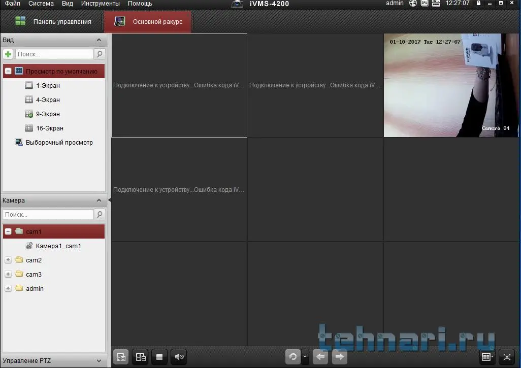

Короче вы не поверите.
Я обжала сейчас три камеры стандартным способом
бо о бз с бс з бк к
И три из трех заработали сразу. Руки у меня значит не кривые, обжала я качественно, просто не знала, что надо обжимать обязательно именно по православному)))
СПАСИБО ВАМ ЛЮДИ!!))
Пойду 4ю обжимать))
В общем все работает. Но сам клиент IVMS-4200 для меня пока не совсем понятен.
Пол дня пыталась разобраться, почему у меня медиасервер не устанавливается. Разобралась.
Но пока не пойму, как правильно настроить запись.
Просто вручную наживаю запись на всех 4 камерах, они пишут, файл в папку попадает, все нормально.
А мне нужно, чтоб оно начало писать от сейчас и до конца января (к примеру), а потом начало записывать по верху. Умеют эти программы так настраиваться?

Коль, ну у мну интернет никакой, а тебе кто мешает скачать эти 400 метров и посмотреть? Для настроек сервера обычно камера не обязательна.
Ну я настроила, полтора дня въезжала, почему не могу настроить сервер (не кидайтесь тапками, я раньше подобным не занималась))
Позавчера до меня дошло, почему я не могу отформатировать диск для сервера. Диск-то один))) Иногда сильно торможу. Но лучше поздно, чем никогда.
Уже подготовила все разбить штатными средствами семерки на с и д. Но тут решила уточнить.
