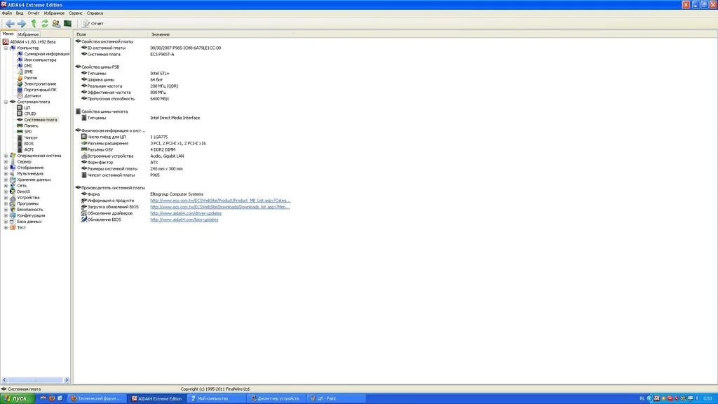

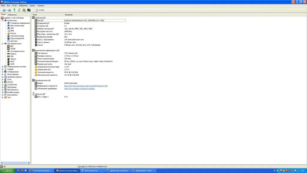

Привет. Знаю многие скажут что тут уже была такая тема и всякое такое.
Я перепробывал всё от прошивки биоса на последний с офф сайта, до выставления в драйверах компьютера с однопроцессорного на "Многопроцессорный с АCPI "
перебивал операционки, сбрасывал биос в настройках (обе версии безопасный и не безопасный)
и с батареешным вариантом пробывал. ни че го. диспетчер показывает 1н столбец, и cpu-z тоже одно ядро.
версия биоса 1.06k (последния с офф сайта)
производитель заявлял что мои проц поддерживается данной платой
собственно моё железо:
я уже не3наю что делать. помогите кто шарит парни :tehnari_ru_837:
зайдите в старт +выполнить - запустите команду msconfig - потом в загрузка - дополнительные параметры - и посмотрите если не поставлена может галочка в число процессоров + сколько процессоров указанно там?
+ напишите так же какая у вас система установлена ...
NUMPROC=1 и больше выбрать нельзя. там только еденичка
Xp professional sp3 чистая сборка. на скринах видно.

Олег, причём тут сборка., если сам БИОС не видит второе ядро,
а ты можешь указать,где написано что биос не видит? я понял только что в самой системе... и на скринах то показывает двухъядерный процессор.( хотя не видит оба ядра)
