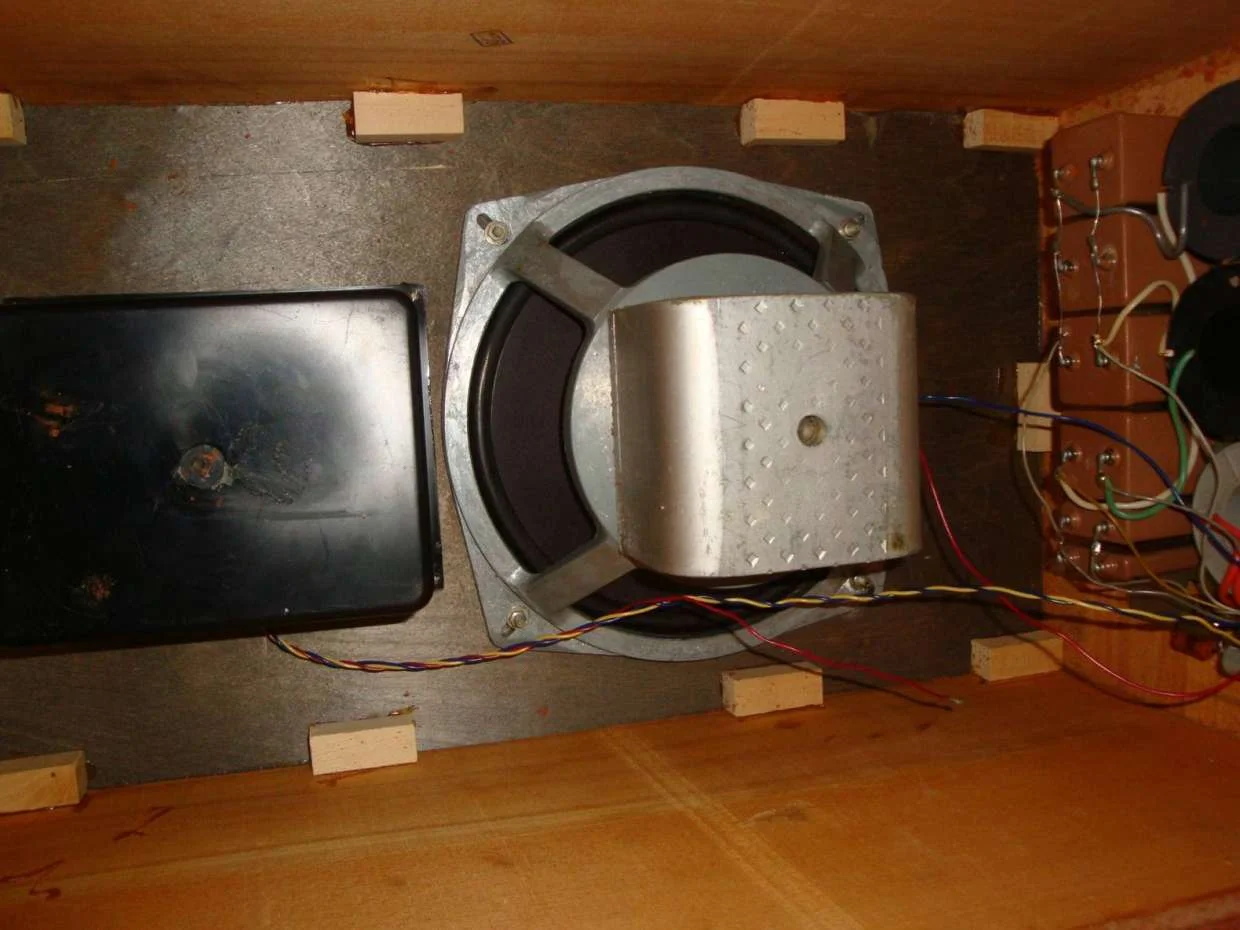

Господа сторожилы доброго времени суток! Недавно в мои руки попали колонки и усилитель от так сказать Советского "музыкального центра" Виктория-001. Основная проблема заключается в том что кто то уже колдовал над колонками и из них удалены почти все провода, хотел узнать есть ли шанс оживить их, и как.

Нет практически ничего что нельзя починить)
Так что выкладывайте фото внутренностей колонок, объясню что делать.

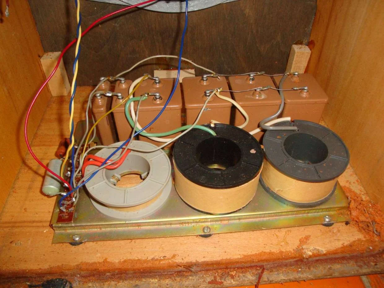

вот фото, конечно тут есть что то, но для человека не слишком разбирающегося в радиотехнике( для меня:tehnari_ru_942:) наличие этих проводов равно нулю, объясните пожалуйста, как правильно нужно будет сделать выводы на усилок, ну и если не сложно то какие провода лучше использовать для этого

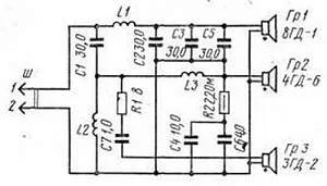

вроде по этой схеме кроссы
PS
Кроссоверы хорошо собраны, аккуратно. :) редкость для советских АС

снимай пластиковый корпус,и смотри откуда идет красный проводkoresch
Не надо ничего разбирать.Надо взять квадратную батарейку и ей определять полярность.Не гробьте раритет.Средники там очень хорошие,пищик лучше поменять
ну ну ,не думаю,что там герметизация нарушилась.
ребят можно без сокращений) говорю же что я чайник в этом))

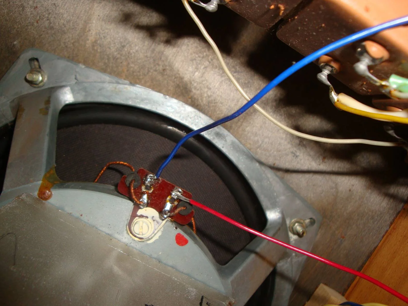

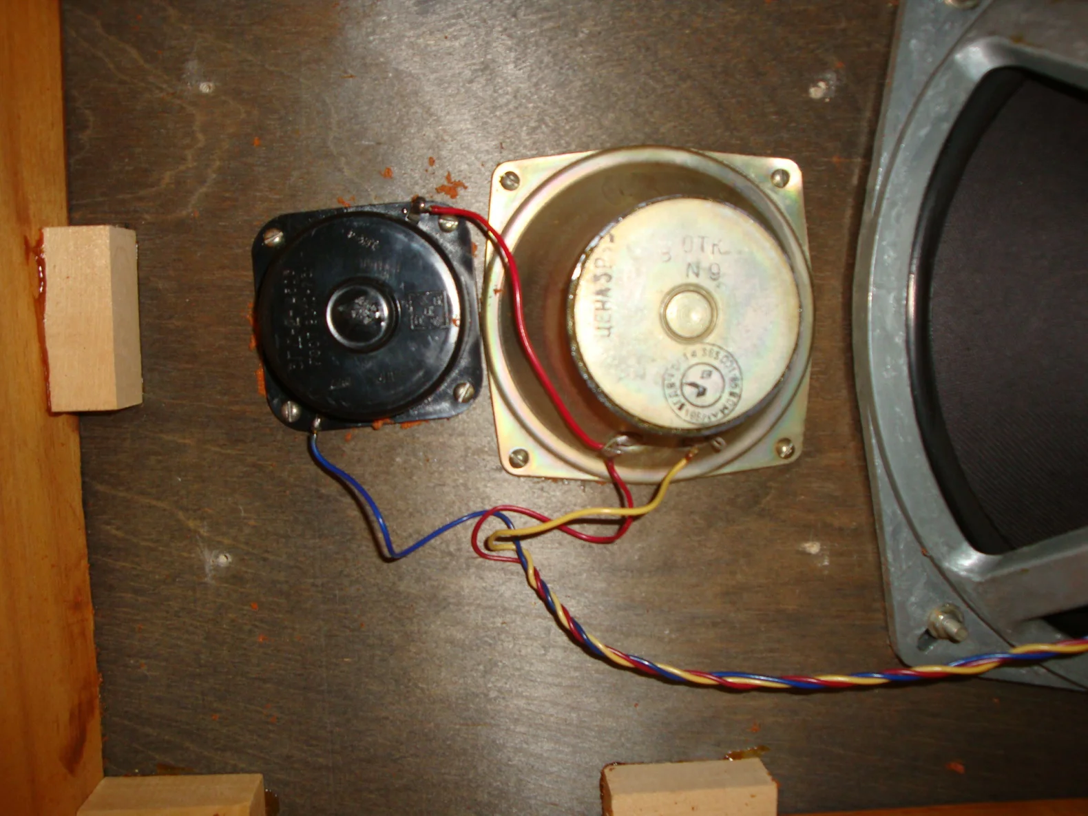

снял корпус и вот что увидел, вторая фотка это площадки на басе

красный будет плюс общий, синий ВЧ, желтый СЧ.
ВЧ - Высокочастотный
СЧ - Среднечастотный
НЧ - Низкочастотный
Она и не нужна сильно 4ГД-6 заглушенная головка. Обмазать по периметру головок пластилином детским для герметизации и никаких герметиков.нехрен раритет химией портить. Пластилин лучший герметик для акустики

Берём обычную пальчиковую/мизинчиковую батарейку, кидаем на нее провода от динамика и смотрим, если диффузор двинулся вперед (вверх) значит полярность верная, т.е. тот провод куда подключен + батарейки, является + динамика, а минус соответственно минусом, если же диффузор наоборот двинулся назад (во внутрь) то значит полярность неверная, т.е. меняем местами подключение.
По проводу, да обычного 1мм провода хватит

только зачем полярность искать? когда там и так всё ясно, смотрим схему фильтра что я давал чуть вше, там все идет по минусу, на фото видно что оборван только 1 провод, общий плюс, его впаиваем согласно схеме. подпаиваем вход, и включаем АС, тестируем :)
да это я так на будущее))просто стало очень интересно как это делается, по поводу того что и куда паять я понял, спасибо, думаю посвятить им выходной, как все сделаю отпишусь))
