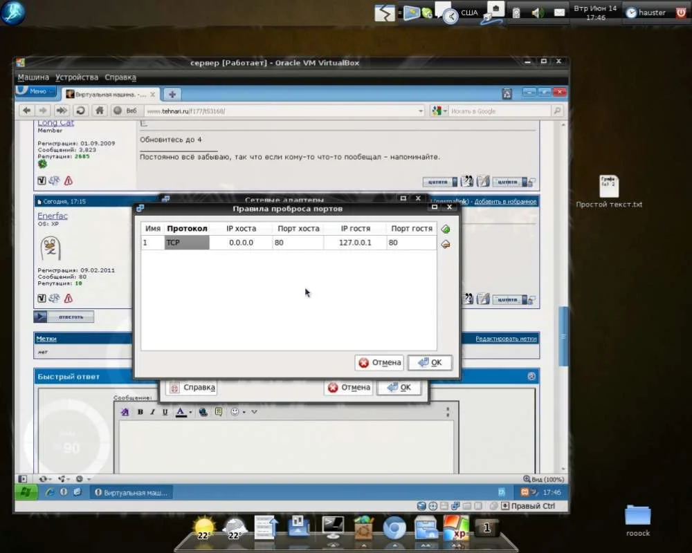

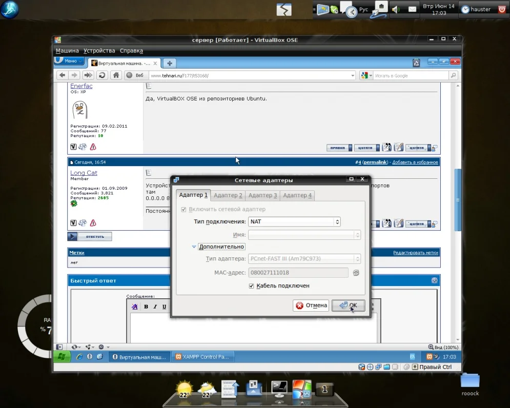

Устройства->Сетевые адаптеры->Тип подключения Nat. дальше кнопка проброс портов
там
0.0.0.0 80 127.0.0.1 80
Извините за мою тупость, но тыкните меня носом, где находится кнопка "проброс портов"?
    56.2 KB · Просмотры: 91
Версия бокса какая?
VirtualBox Версия 3.1.6_OSE r59338
Ок, после отпишу, когда сделаю проброс портов.
сделал всё так, как Вы и указали, но результат всё тот же, нету соединения через виртуальную машину на мой ip/домен.
    56.1 KB · Просмотры: 94

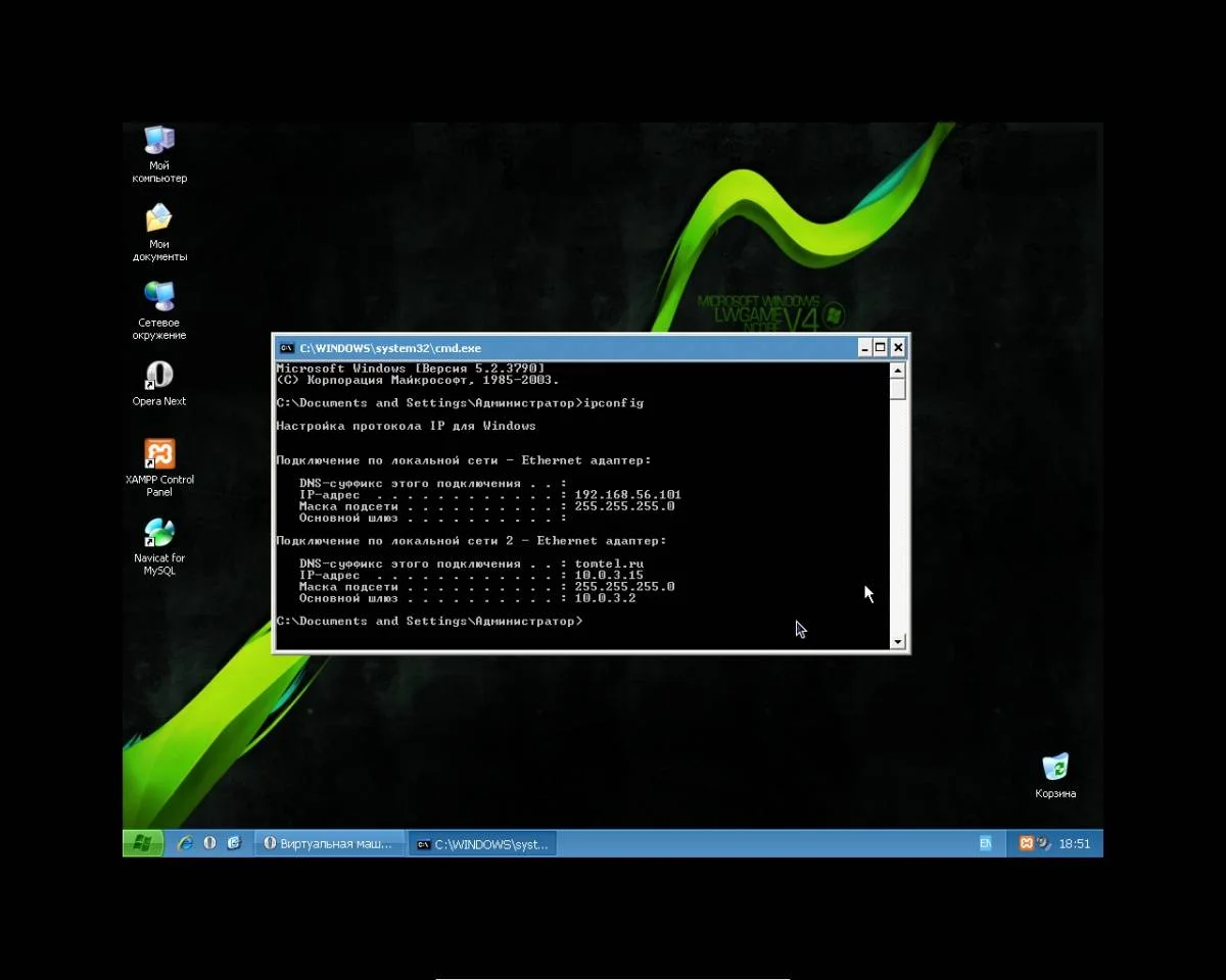

Извините, не правильно выразился: нету соединения на сервер моей виртуальной машины*
Меня больше всего это волнует...
    51.7 KB · Просмотры: 88
