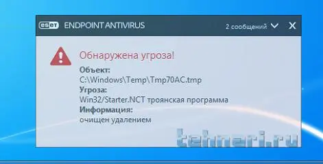

Добрый день, прошу помощи.
Ситуация такая, небольшая фирма, в локальной сети 10 ПК и 1 компьютер выполняет роль сервера. Везде Windows 7 64 бит.
Обнаружил на нем вирус с помощью программы Eset Endpoint Antivirus - все ПО на всех компьютерах - лицензионное. Данный антивирус установлен на все ПК.
Вирус ведет себя так:
1) Он не дает почти о себе знать толком - дискомфорта не несет видимого.
2) Каждые пару минут появляется сообщение "Обнаружена угроза" в двух вариантах (Прикладываю скриншоты).
3) В корне диска С создаются файлы c расширением EXE и странными названиями - как правило из одних цифр. Но сегодня появился там файл с названием - demo.exe.
4) Думаю что он заблокировал доступ к серверной части программы NormaCS установленной у нас на сервере. Клиентские программы не получают доступа к серверной части, когда пытаются подключиться. Началось это именно в день нахождения вируса.

Что я сделал:
1) Проверил все ПК c помощью Eset Endpoint Antivirus, включая сервер.
На двух ПК он нашел что то, на сервере тоже нашел. К сожалению тут я не сделал скриншоты. Но на сервере это был файл с названием cc1.exe лежал в папке ProgramData. Антивирус его удалил.
2) Далее я проверил Сервер с помощью Kaspersky Virus Tool и Dr web cure it. Dr web - ничего не нашел. Отчет того что нашел Kaspersky на скриншоте №3, один файл был локальный, другой в памяти. Он их якобы очистил. Но сообщения об угрозе все равно появлялись, доступ к NormaCS не вернулся, exe файлы в корне появлялись.

Версию обновил, скрипт запустился. Все прошло успешно, удалять ничего не предлагал, как я понял подчистил все темпы)
После выполнения скрипта:
1) NormaCS серверная часть запустилась, вот уже пол часа с двух клиентских компов запустил ее для проверки, серверная часть не отваливается, работает хорошо;
2) Сообщения об угрозе от Eset пропали, думаю все хорошо теперь :)
Большое спасибо!)
