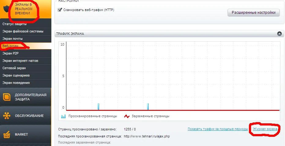

Чтобы больше не появлялись так пугающие вас всплывающие окна от avasta - почистите
журналы антивируса, возможно, он когда-то обнаружил зараженный сайт, зафиксировал угрозу, но не смог ее ликвидировать, пометил как неустраненную и теперь периодически проверяет состояние этой записи в журнале.
