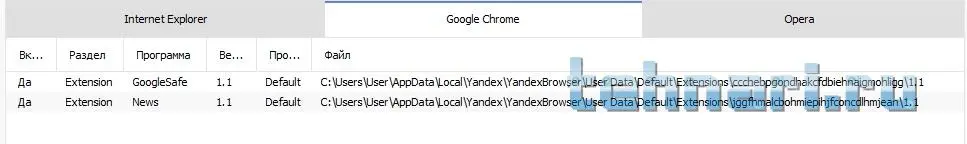

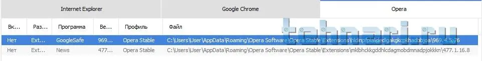

Здравствуйте. Уже не удобно даже как-то. Вообщем, после установки адблока проблема вернулась в полном объёме и даже больше: Реклама в браузере; Адблок сначала сломался, потом был заменён двумя левыми расширениями(после перезагрузки); Ярлыки на рабочем столе; Процесс браузера, в том числе IE, зависает и не завершается при попытках открыть любое видео онлайн(рекламные тоже).
Прикладываю: свежий лог Uvs, лог AVZ, логи FRST, картинка с результатом сканирования AdwCleaner, картинки с с данными о расширениях из Ccleaner.
Если нужно что-то ещё напишите.
P.S. к папке Yandex не имею прав на удаление, в Adwckeaner ветка реестра создана пользователем "СОЗДАТЕЛЬ-ВЛАДЕЛЕЦ" тоже не удаляется.

Дался Вам этот Adblock :fasepalm: Хотя бы с офицмального ресурса устанавливаете его?
Выполните скрипт в UVS:
Код:
;uVS v4.1.4 [http://dsrt.dyndns.org]
;Target OS: NTv6.1
v400c
regt 27
delref %SystemDrive%\USERS\USER\APPDATA\LOCAL\YANDEX\YANDEXBROWSER\USER DATA\DEFAULT\EXTENSIONS\CCCHEBPGONDHAKCFDBIEHNAIGMOHLIGG\1.1\GOOGLESAFE
delref %SystemDrive%\USERS\USER\APPDATA\LOCAL\YANDEX\YANDEXBROWSER\USER DATA\DEFAULT\EXTENSIONS\JGGFHMALCBOHMIEPIHJFCONCDLHMJEAN\1.1\NEWS
apply
deltmp
restart
В папке с UVS будет лог выполнения скрипта, текстовый файл с именем из даты и времени выполнения, прикрепите его с своему сообщению.

Обе папки на месте, со свежими датами создания.
Удалил их через Uvs и снова выполнил regt 27
Спасибо большое за помощь, проблема решена) Изучил ваши скрипты, покурил матан и удалил всё что не удалялось, проблемы нет. Кроме одной. Хочу адблок поставить)))

Я не видел ранее, чтобы установка расширения добавляла и политики Google, и ещё в Opera расширения, странно это как-то.
