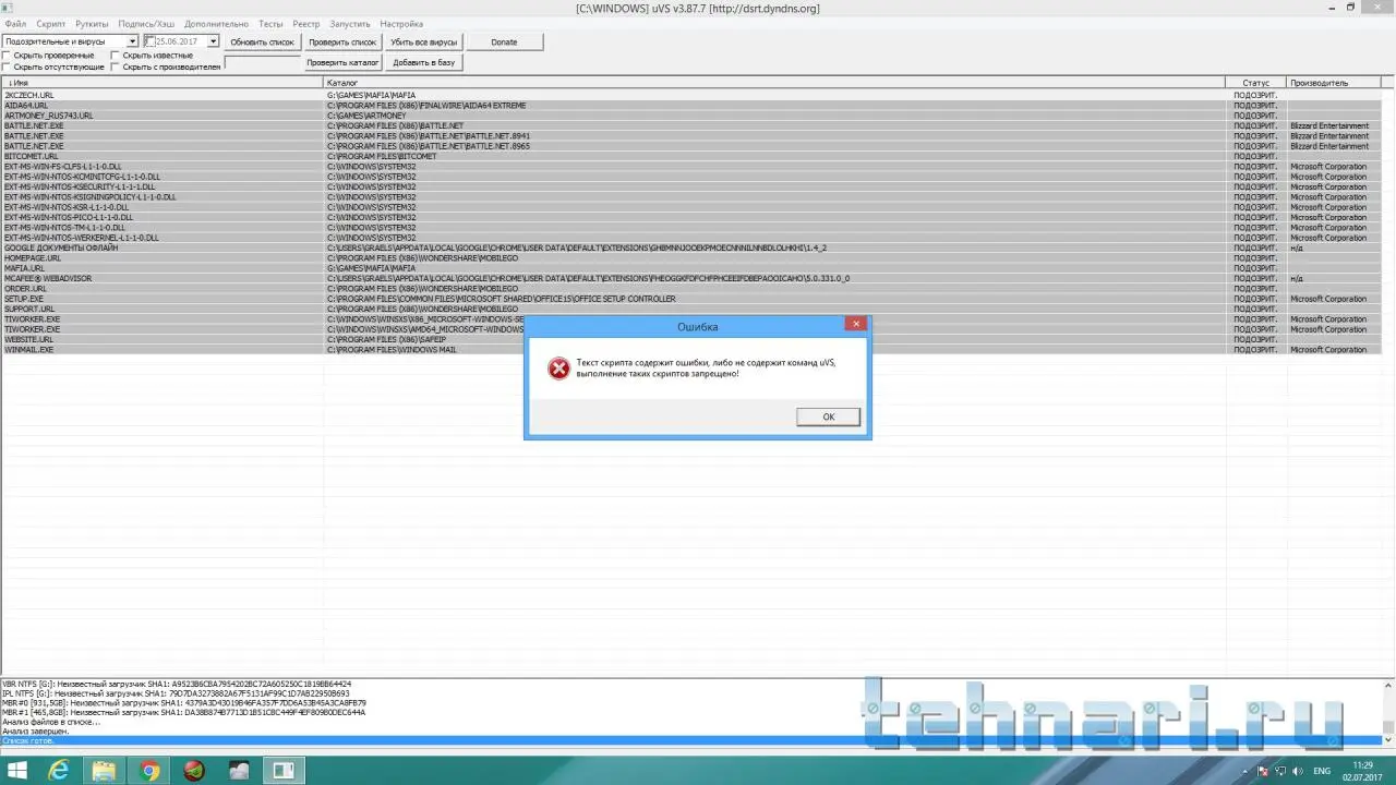

пишет ошибку ,при попытки выполнить скрипт,скриншот прилагаю !
    56.7 KB · Просмотры: 51
