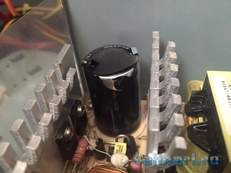

Вот только пугает APFC на бп, он немного вздулся, может ли в нем быть скрыт корень проблемы?
    34.4 KB · Просмотры: 194

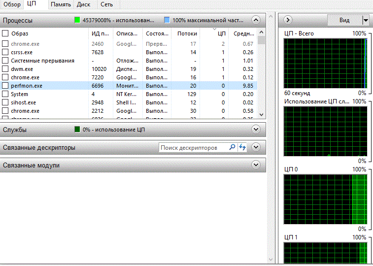

Конденсатор менять однозначно, вероятно и остальные уже порядком высохли. В мониторе ресурсов смотрите, чем загружен процессор.
В ближайшем времени куплю новый бп и отпишусь по результатам.
По поводу загруженности цп, скрин закреплю в вложениях. Как и говорил, диспетчер показывает от балды)
