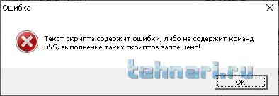

Скрипт выполнять отказывается
    10.1 KB · Просмотры: 89
Скрипт проверен, используйте актуальную версию UVS по ссылке из правил.
Версия в самом деле была старая, но теперь проблема в том что она не запускается
