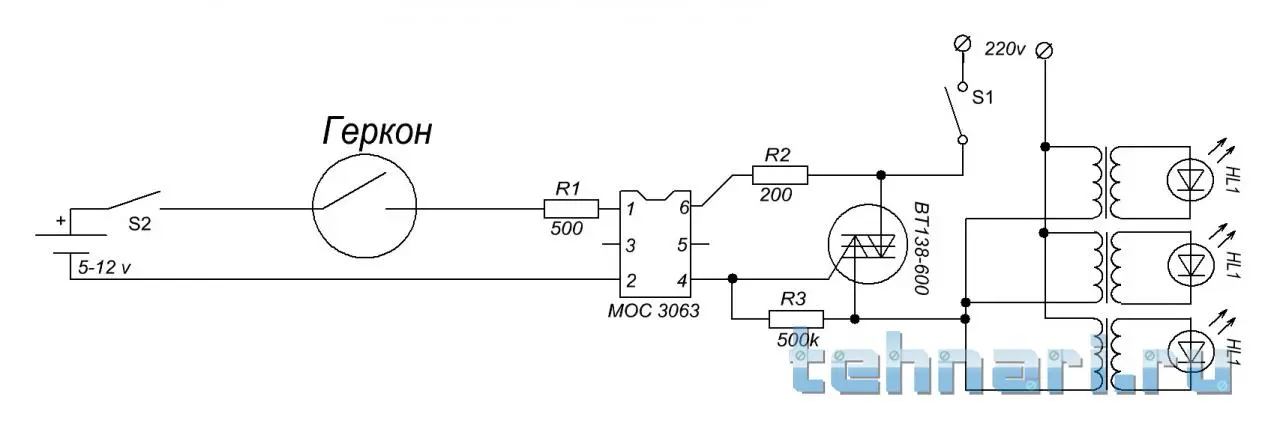

Здравствуйте, есть огромный пазл из фанеры (пазл крепится на магниты к стенду) , нужно сделать так, что бы когда пазл был полностью собран, загоралась гирлянда на елке, которая стоит в пару метрах от пазла.
Есть идея с герконом, встроить геркон в стенд, а в кусочек пазла магнит, сделать схему управления нагрузкой 220 в. Что скажете по этому поводу?

Вопрос по схеме, зажигаются сразу три гирлянды, а какой смысл в микросхеме, прерыватель ?... :(
Вопрос по схеме, зажигаются сразу три гирлянды, а какой смысл в микросхеме ?...
Сразу 3 гирлянды, думал над управлением нагрузки 220 и нашел эту схему. Был вариант с реле, но у этой схемы есть несколько плюсов
Смысл твоей затеи понятен, но схема полностью бредовая ... :(

Геркон нужен только один, после добавления главного элемента пазла все должно загораться.
На схеме трансформатор и светодиод показаны схематично, на самом деле на их месте будет обычная гирлянда из магазина уже с готовыми контролерами и питанием.
