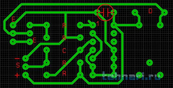

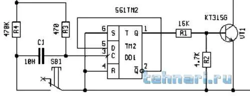

Выложите архив с платой, я всё поправлю. На будущее, неиспользуемые входа логики притягивайте к питанию, либо к общему проводу.
Эту схему вместе с реле можно питать отдельно от основной схемы через балластный конденсатор.
Вот. Исходная схема и п.п. которую нарисовал Ultras.

Примерно так, контакты реле подгоните под своё. Добавлен конденсатор по питанию, 22 мкФ 16В.

Спасибо большое Mr.Xix.Один вопрос, а где буква s - это при замыкании на - и будет являться самой кнопкой?
Пошел травить!
Mr.Xix 22мФ16в - это электролит?
Ок. Спасибо. Плата травится, завтра детальки куплю, соберу, отпишусь.

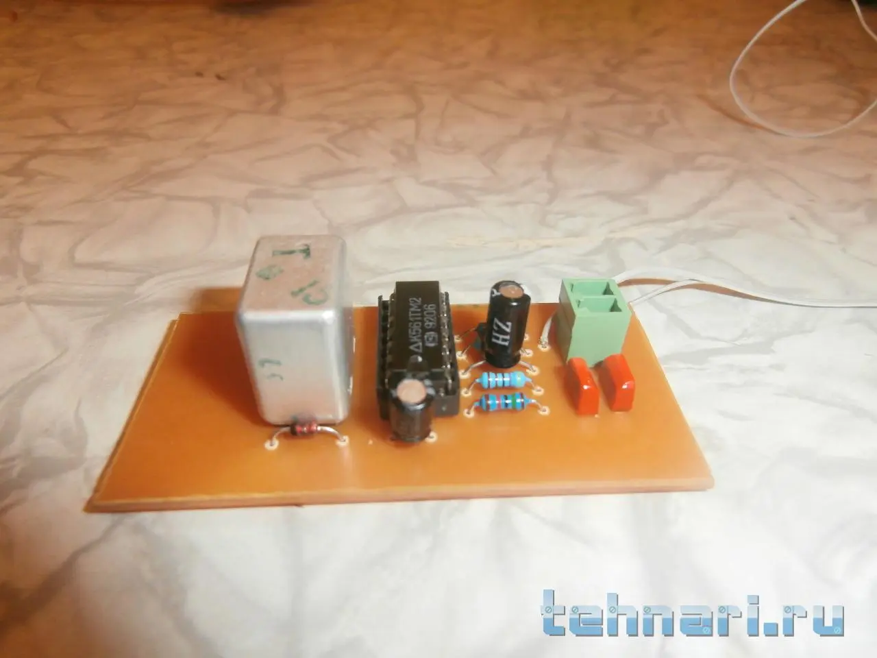

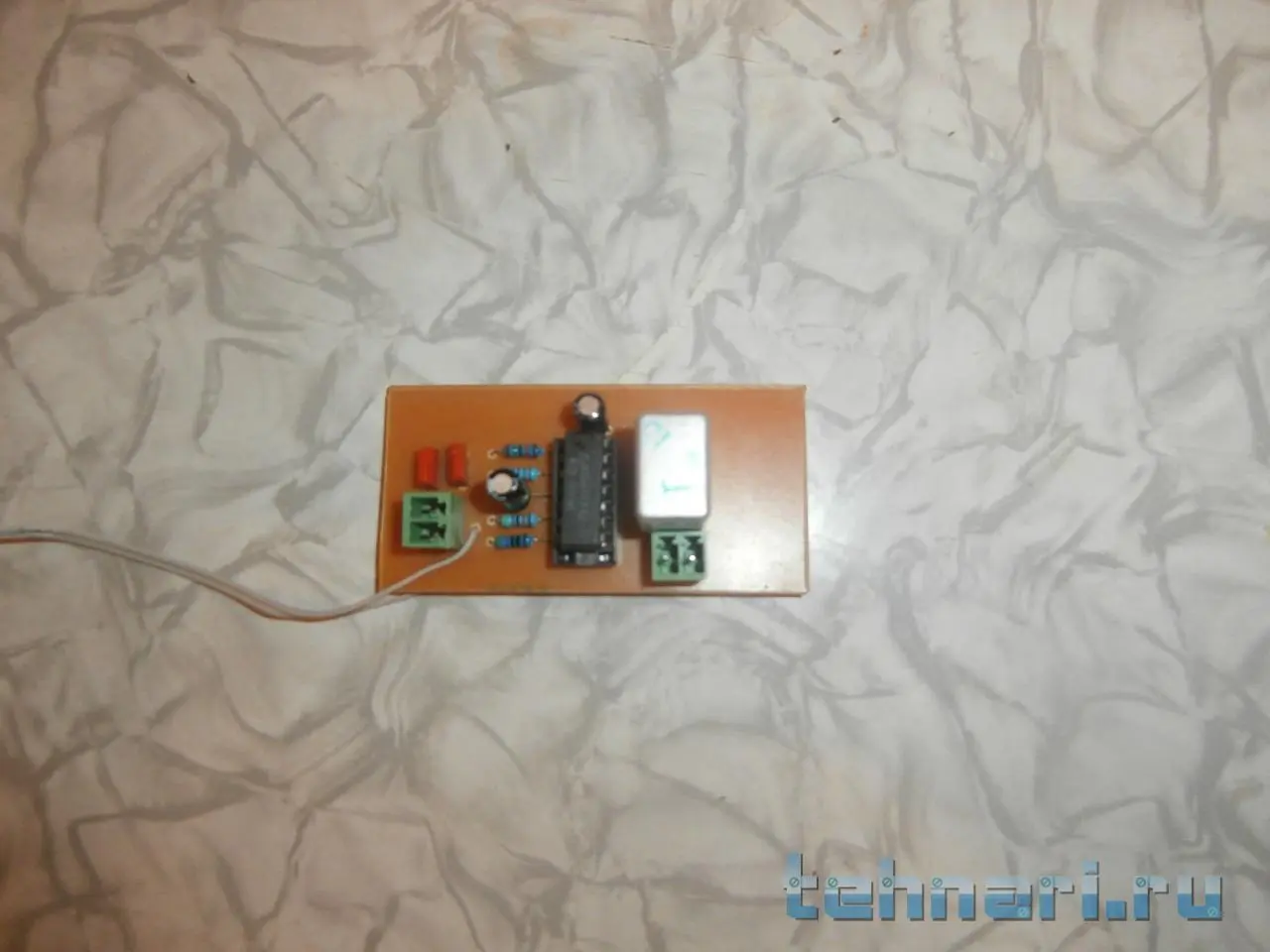

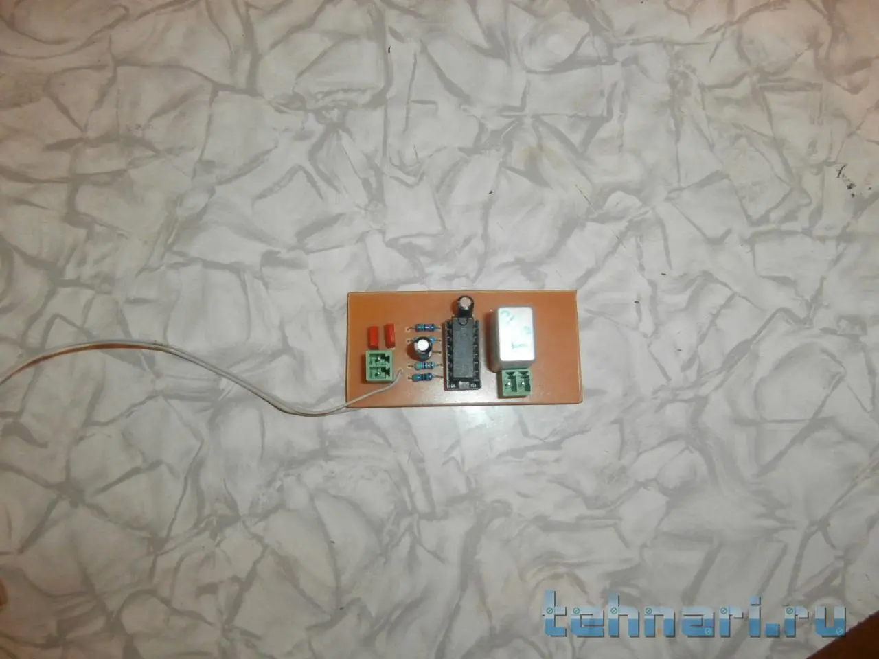

Mr.Fix все спаял, подключил, не работает, очень сильно греется один транзистор.
Ну помогите кто нибудь!
Плата стравлена хорошо, детали смантированны правильно, но что то не так!
кт 315д, греется второй от м/с.
Сможете измерить и написать напряжения на выводах транзисторов, а так же фотографии собранного устройства.
Сейчас в машину за фотиком схожу.

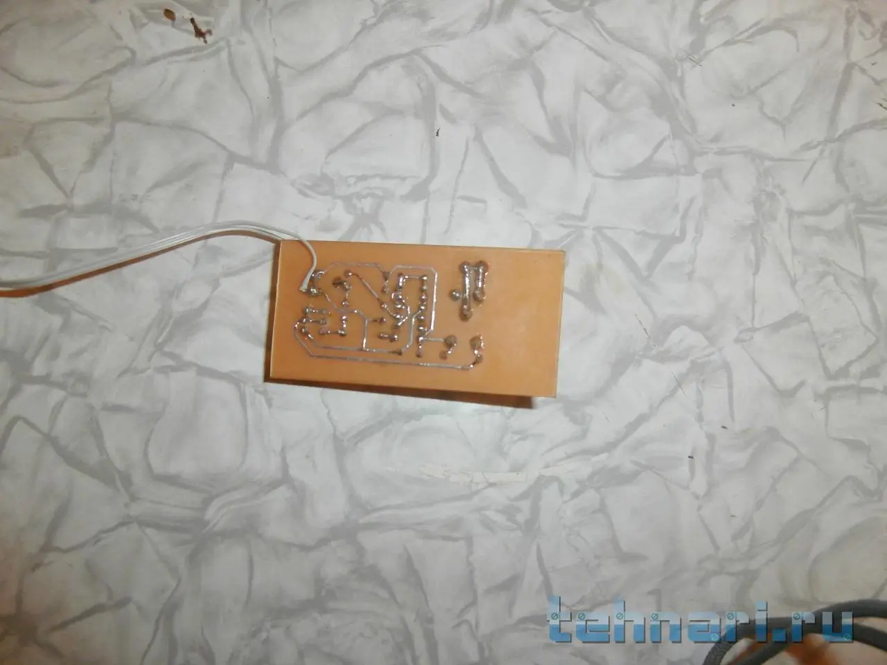

Мне одному кажется, что Hmel зеркально неправильно впаял детали?

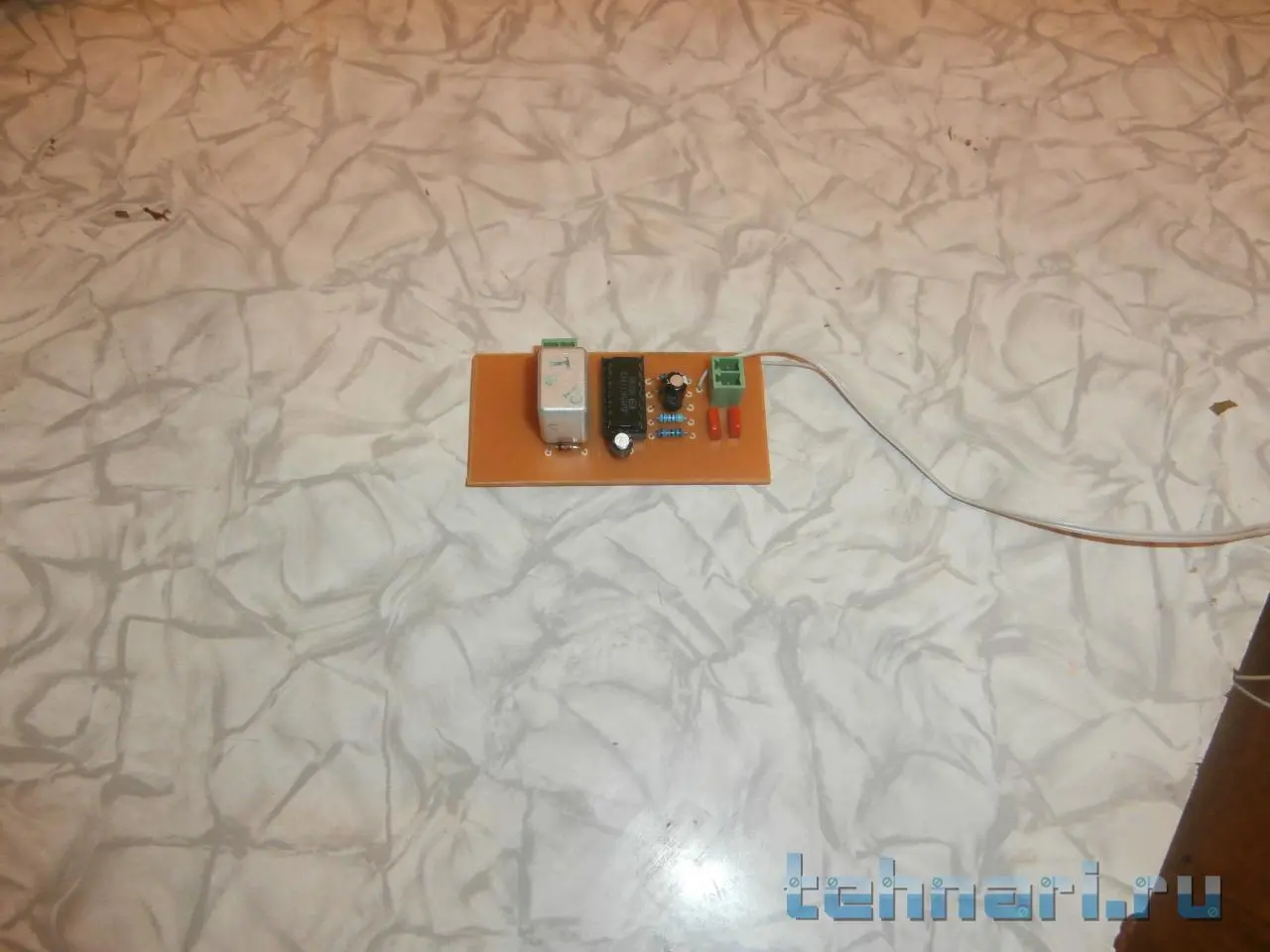

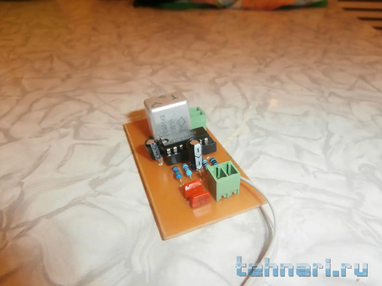

Вот фото. Вроде все правильно собрал!
    40.7 KB · Просмотры: 345
    35.5 KB · Просмотры: 336

Конденсатор С1 должен быть не электролитический (керамика), его ёмкость 0,01 мкФ.
