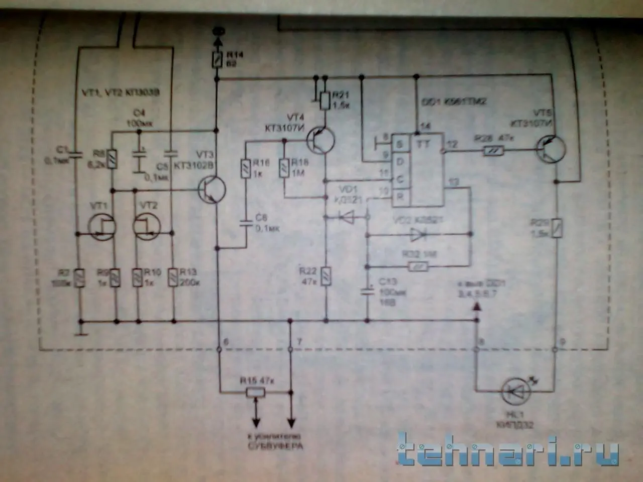

-вот часть схемки из Книги И.П.Шелестова "Радиолюбителям полезные схемы 3"
эта часть схемы предназначена для автоматического включения УНЧ типаTA 8210AH в рабочий режим.На триггере собран одновибратор, который формирует импульс длительностью около 90с (пока заряжается С13).
VT1,VT2 - смеситель стереосигнала, VT3 - повторитель сигнала. +12 подключается к точке "а"(R14)

Т.е. длину импульса можно регулировать путем подбора конденсатора С13-чем меньше емкость - тем короче импульс?

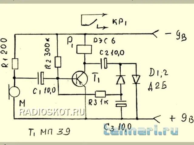

Еще вот нашел простую схему акустического реле. Хотел спросить вашего мнения-подойдет ли она и будет ли работать данная схема?

Ну, во-первых, рефлексные схемки, конечно, выглядят проще, но они не простые, а часто сложнее в настройке. Во-вторых, для этой схемы придётся искать германиевый транзистор или пересчитывать её для кремниевого. В-третьих, у вас же сигнал не микровольты, как с микрофона, а сотни милливольт, поэтому микрофонный усилитель не нужен, можно поставить детектор и ключ, например на транзисторе, который будет включать реле...
А можно схемку наглядную?
temofey да подбором С13 можно регулировать длительность импульса, предназначен для задержки отключения после пропадания звукового сигнала.

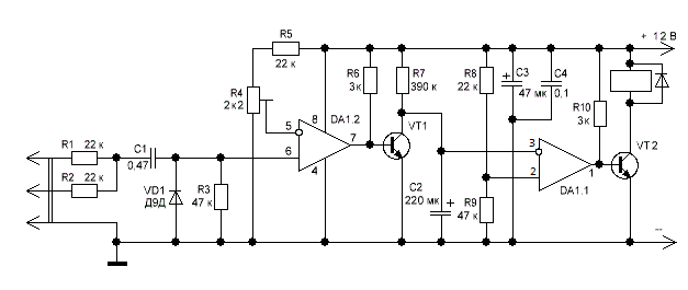

Нашел на еще одном форуме схемку,созданную специально для точно такой же задачи как и у меня. Пишут что схема рабочая,собирал ни один человек.Склоняюсь тоже к ней,наверно буду собирать
