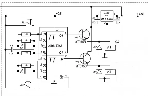

может такая схема подойдётЛюди, интересует такой вопрос, надоели тумблеры, кнопки с фиксацией и т. д. Так вот я хочу чтоб нажал на микрик, вкл, еще раз выкл. (и чтоб со светиком:tehnari_ru_942. Можете подкинуть схему выше описаного. Буду очень признателен:tehnari_ru_942:.
Подойдет, главное чтобы работала, а микра не дифецытная?может такая схема подойдёт

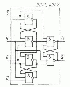

Это аналог К561ТМ2а микра не дифецытная?
Да, стабильно работает.И реле на 12В будет срабатывать от 9В???
Да нет, ничего не пропустилЗначит я что то пропустил
............нет...........Для изготовления при помощи ЛУТа эту печатку нужно зеркалить?
