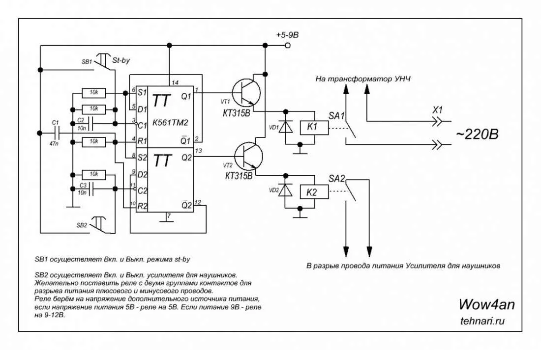

Люди, интересует такой вопрос, надоели тумблеры, кнопки с фиксацией и т. д. Так вот я хочу чтоб нажал на микрик, вкл, еще раз выкл. (и чтоб со светиком:tehnari_ru_942:). Можете подкинуть схему выше описаного. Буду очень признателен:tehnari_ru_942:.
может такая схема подойдёт

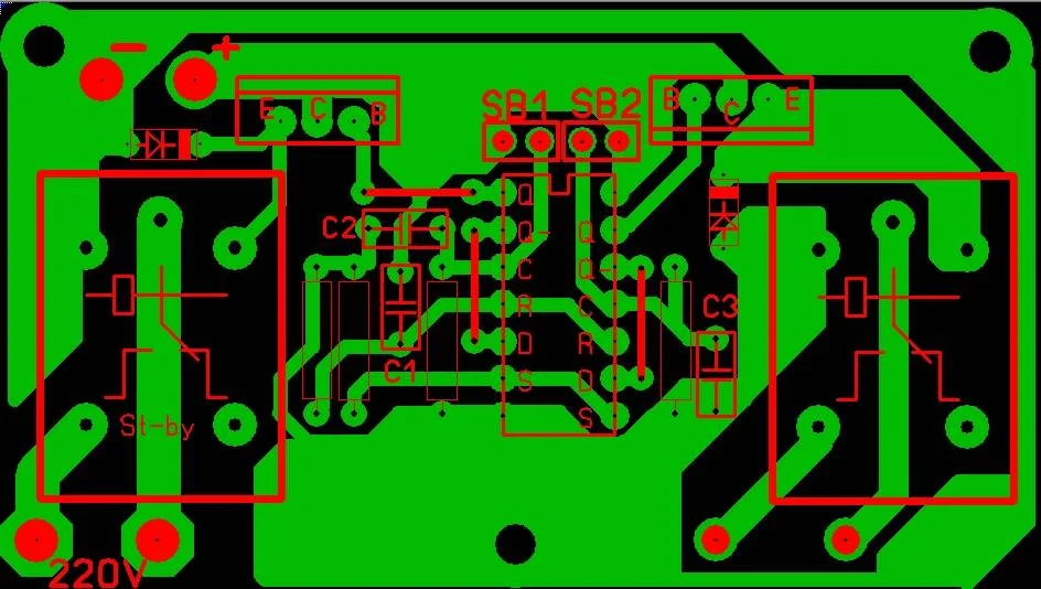

Вы выкладовали печатку у меня есть несколько вопросов ответьте если вас не затруднит.
1) Реле которое замыкает\размыкает нагрузку 220в можно ставить тоже 5-12в?
2) Что за диоды VD1,VD2 ?
3) Конденсаторы С1-С3 это нФ или пФ ?
    49.8 KB · Просмотры: 1,142
2) Диоды можно брать например 1N4007
3) английская Н
tipp_sanyok
Спасибо за ответ реле на 12в 10а подойдут?
Снизу в описании стоит если питание схемы будет 9В то рэле можно брать на 12В
И реле на 12В будет срабатывать от 9В???
Значит я что то пропустил
Да нет, ничего не пропустил :) Просто опытным путём выяснил, что китайские реле нормально срабатывают от 9В, а напряжение удержания еще меньше. Отечественные 12-ти вольтовые не совсем стабильно работают от 9В, да и зависит от конкретно применяемого реле. Просто с китайскими все проще :)
Для изготовления при помощи ЛУТа эту печатку нужно зеркалить?
    52.9 KB · Просмотры: 157
Вот схема к преведущему посту. Надо зеркалить или нет?
