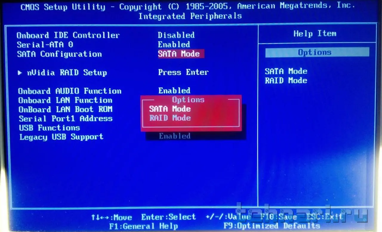

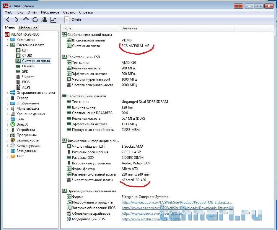

Добрый день ! Помогите решить мою проблему. Хотел "оживить" довольно старый системный блок установкой на него SSD. Знаю, что для скорости работы SSD необходимо перед загрузкой ОС включить в BIOS режим AHCI, но не могу найти его включение. Системная плата от ECS MCP 61M-M3(v7.1) BIOS AMI 080015,20.05.2010.
