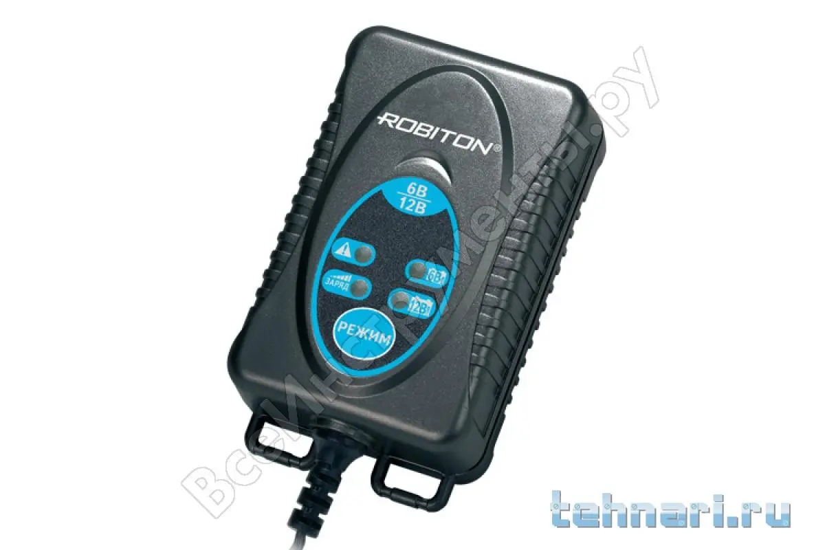

Здравствуйте! Меня интересует в устройстве ROBITON MotorCharger 612 только одна функция -буферный *режим хранения акб под навесом на даче непрерывно *в течении 5 дней.Езжу раз в неделю в магазин 15 км туда и 15км обратно. Ездить больше только для того чтобы зарядить полностью АКБ не хочется. Провода штатные меня не устраивают, -хочу заменить их на морозостойкие. Купила КГ-ХЛ 2х1,5 Теперь я переживаю, т к я хотела заменить в этом ЗУ все 3 провода ( 2 провода от корпуса на два крокодильчика) и один, идущий на розетку. Примерная длина проводов: по 3м на крокодильчики и 2,5м на питание. Устройство предназначено заряжать свинцово-кислот. батареи до 20а.час Если Вы ещё не забыли - мне нужно подпитывать АКБ машины Тойота Рав-4 при длительном простое на участке под навесом в течении например 5 дней до следующей поездки. Я боюсь что длина проводов а так же их сечение может существенно снизить ток попитки.Так ли это?

Сечение имеет значение.Если на первичную 220 Вольт это весьма непринципиально, то для вторички и низким напряжением на выходе из зарядного - сечение принципиально.
Гыыыы!
Почитал описалово (по другому не назовешь) на данное устройство - очень заулыбало обозвание его ТРЕХФАЗНЫМ - конечно судя по технологии зарядки можно и так обозвать, но технически это совсем некорректно.
Исходя из приведенных в описании данных : можете все провода поменять на те которые купили - всё будет нормально
Ну, не знаю... Я бы себе такое не купил.
Начать с влагозащиты. Заявлено "Защита корпуса IP60". Стандарт IP подразумевает первую циферку пылезащиту, а вторую - влагозащиту. Получается пылезащита максимальная, а влагозащита никакая. И как такое устройство использовать под навесом?
Далее. Заявленный "Основной режим - 750мА;" для автомобильной АКБ что слону дробина - заряжаться будет несколько суток. О режиме дозаряда и говорить нечего - 75 мА сравним с током утечки самой АКБ, не говоря уже об остальных потребителях.
Вывод: Купите себе Кулон или Орион и будет Вам счастье.
P.s. Если АКБ полностью разряжается за неделю, значит что-то не так. ОБРАТИТЕСЬ К АВТОЭЛЕКТРИКУ ДЛЯ ПОИСКА УТЕЧЕК.
