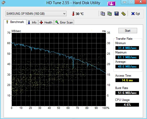

Тест скорости чтения SAMSUNG SP1654N 3.5' 7200 об/мин, плотность записи 80Гб на пластину.

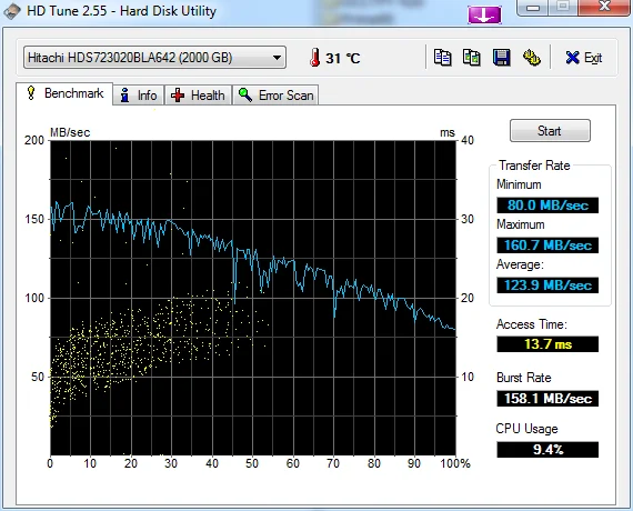

Тест скорости чтения Hitachi HDS723020BLA642 3.5' 7200 об/мин, плотность записи 667Гб на пластину.
Почему у диска с большей плотностью записи выше скорость чтения?, или может это не плотность повлияла?, тогда кто?
опять-же разные винчестеры от разных производителей... влияет оч много параметров. ИМХО сравнение снова не корректно.
ну например размер кэша ;) 8мб и 64 мб есть разница?
Там 3.5' пластины и скорость их вращения 7200 об/мин, основная между ними разница это плотность записи.
ну например размер кэша 8мб и 64 мб есть разница?
В тесте меряется не скорость чтения из кеша, а скорость чтения с пластины.
в чем между ними разница - я уже написал выше :)
не готов утверждать на все 100, но это оч сомнительно.
