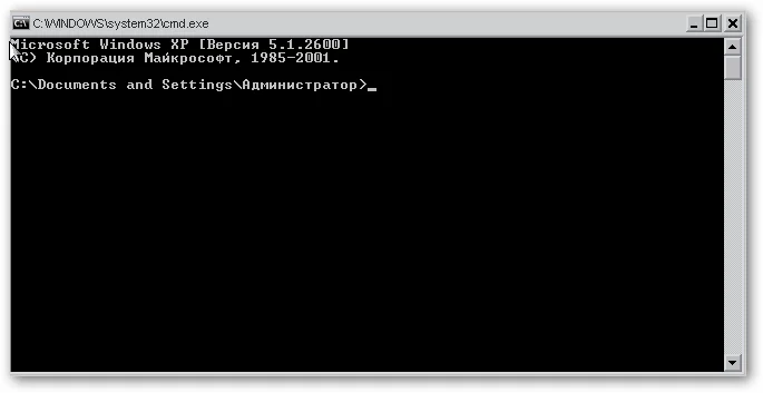

Запусти командную строку Пуск - Программы - Стандартные - Командная строка...
:tehnari_ru_203: будете смеяться...но там тоже AIMP!
может, подскажете, где лежит exe на командную строку?
C\Windows\system32\cmd.exe
без изменений. возможно, потому, что командная строка у меня получилась нестандартная.. я не знаю, что должно быть прописано в окне, но у меня прописан путь к документу, с помощью которого я её открывала..

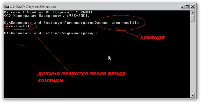

так же как в посте http://www.tehnari.ru/208107-post7.html
и перезагрузить пк.
Всё именно так.
Примечательно: после проделывания это операции и первой перезагрузки автоматически загрузилось штук 10 аимпов(по кол-ву объектов автозапуска). Все последующие разы грузится только 1 AIMP.
