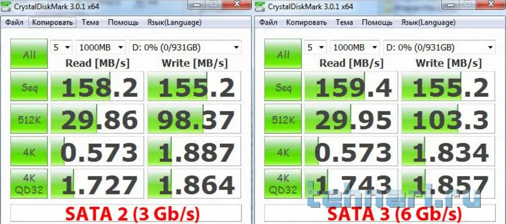

Лучше к ним подключать, скорость передачи будет выше.
Это касается только ссд,для обычных ж\д SATAII или SATAIII роли не играет.
