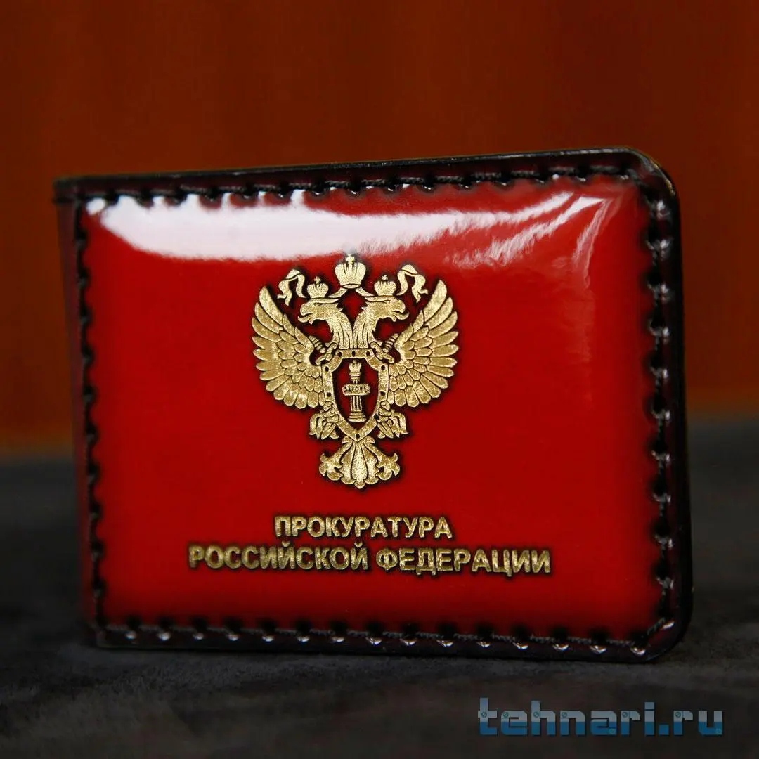

Уважаемые мастера подскажите по какой технологии изделия ручной работы из кожи могут приобрести такой же качественный глянец, как показано в примере на фото?

Если это действительно кожа, то такой эффект может быть достигнут при помощи техники глассаж, ручная полировка кремом и водой. Я обычно этой техникой свою обувь довожу до зеркального блеска)))
Есть готовая такая, есть лаки специальные. Но на мой взгляд это такое себе.
Если нужен такой эффект, то кожу нужно сразу искать лаковую. Любой финиш, даже самый лучший, - мера временная. Сделаете обложку, зафинишируете, пройдёт время, и всё затрётся.

В описании к изделию написано:
5) Внешняя стороны изделия покрыта тройным слоем глянцевого лака, каждый слой, которого высыхает в течении суток в герметичной камере

Глянец, конечно, на любителя. Вот нанесение логотипа и надписей выглядит весьма эффектно, с оттенением - красотеньtehno006
6) Логотип и символика Прокуратура РФ выполнены из сусального золота по фирменной технологии не имеющей аналогов в мире
