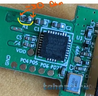

Был куплен бу планшет для рисования, однако не был проверен беспроводной донгл, так как есть режим "по проводу". Уже через несколько дней решил такие проверить чудо функцию, и оказалось что виндоус не реагирует даже звуком, в диспетчере пусто, а донгл нещадно греется ( однако донглы чаcтенько греются, к примеру от моей мышки rappo уже заметно горячее при повседневном использовании чем logitech unif).

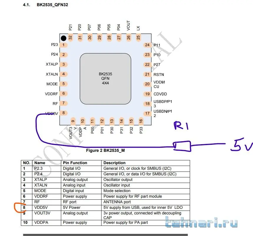

Такого рода вещи я еще не пытался починить и не разбирал, да и все оказалось намертво приклеено:ps:, но побороть мне разборку удалось, визуальный осмотр не дал вектор движения мыслей, однако при прочистке спиртом и прислонении к контактам юсб порта на мамке в определенном положении я слышал успешный звук обнаружения, однако со сбоем дескприптора. Появилась мысль о затертых контактах на дрнгле, после чего решил припаять к ним отдельный кабель, чтоб пока не собирать устройство и следить за его поведением. Припаялось все удачно, но теперь донгл опять не реагировал и грелся. По "телесным" ощущениям я на вскидку определил нагрев в области первого резистора стоящего между +5V и контактом микросхемы, который в даташите обозначен как VDDV . Прозвонка показало около 30 ом на нем, между контактом микросхемы и gnd сопротивления нет ( или минимальное, но иногда скачет). Иногда сопротивление между +5v и землей бывает около 44 ом и плавает, в не подключенном состоянии. На похожих доглах я опытным путем определил сопротивление на между + 5 и землей в диапазонах от 6000 до 8000 Ом, так что тут явно что то не так, но тут и микросхема другая. Также напряжение после резистора и землей около 0.7 вольт, а по документации чипа минимальное напряжение около 1,3 вольта. Быть может резистор окачурился в большую сторону:lol:?
Миксросхема используемая в донгле - BEKEN BK2535.
