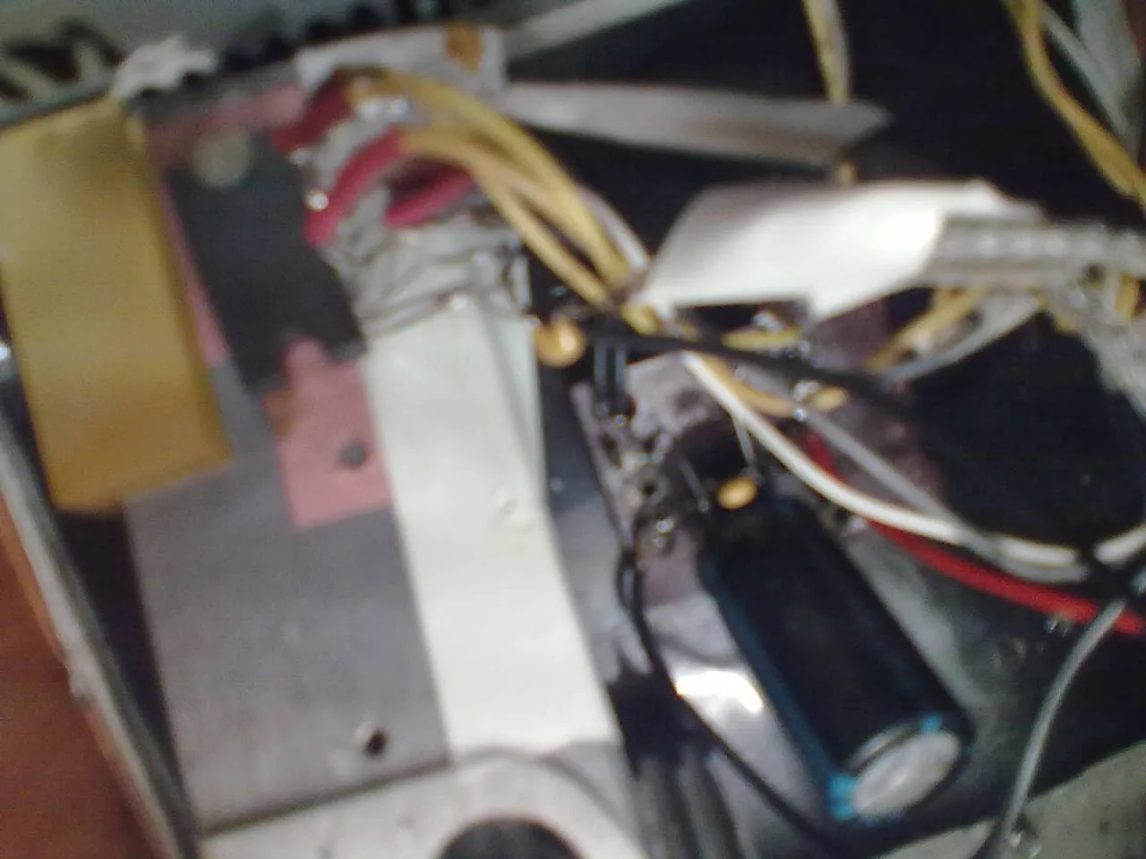

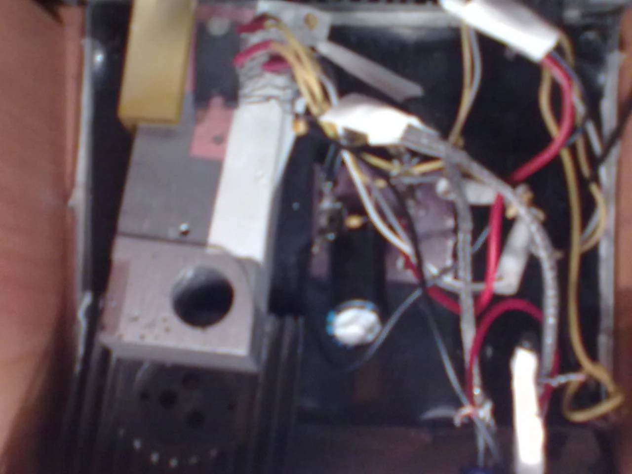

судя по фото слишком много лишних проводов и конечно же разводка не по финшую
Ах да, судя по фото у тебя проблемы с фотоаппаратом)))) ничего не разглядеть tehno001
Спасибо за совет:)))
А с фотоаппаратом действительно проблема:))
в качестве фотоаппарата использовал nokia 5228
tehno035
Извините меня за такой вопрос... но что такое разводка??
я так понимаю это чтобы сигнальная проводка не пересекалась
с питанием???
да всё правильно. ещё разберись с проводами уложи их аккуратно.

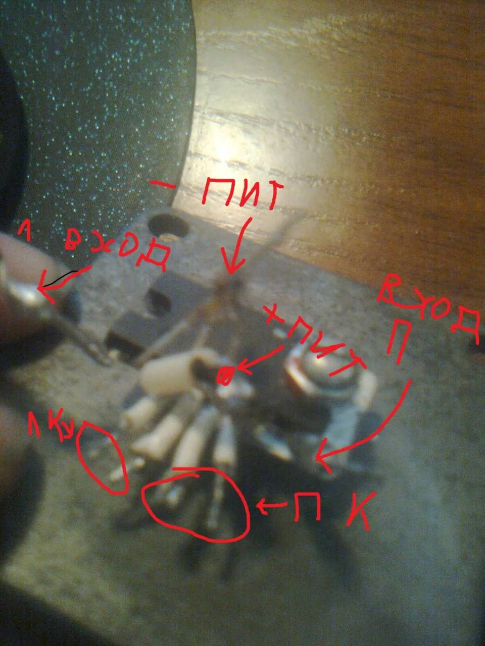

вот как я микросхему раскорячивал всё отлично не какого фона нет. собирал сразу два усилителя.
    64.1 KB · Просмотры: 343
    124 KB · Просмотры: 351

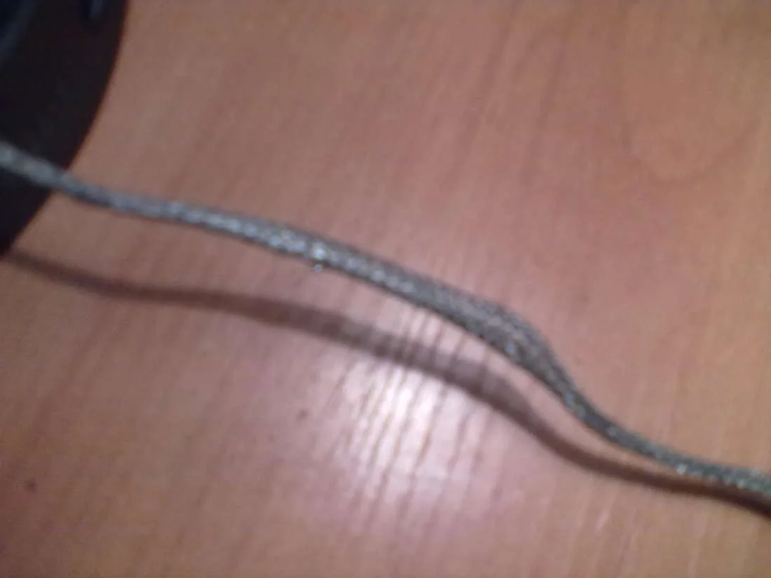

Вам же.,, Светлана ,,, писала....провод как можно короче , и с Экраном обяз. который идет на вход к усилителю.. Ну а пересекаться с питанием он точно ни коем образом не должен..
Спасибо!!! буду исправлять свои ошибки!
Экран есть! а до проводов ни как руки не дойдут !!! но спасибо за ответы ! буду исправлять!!
