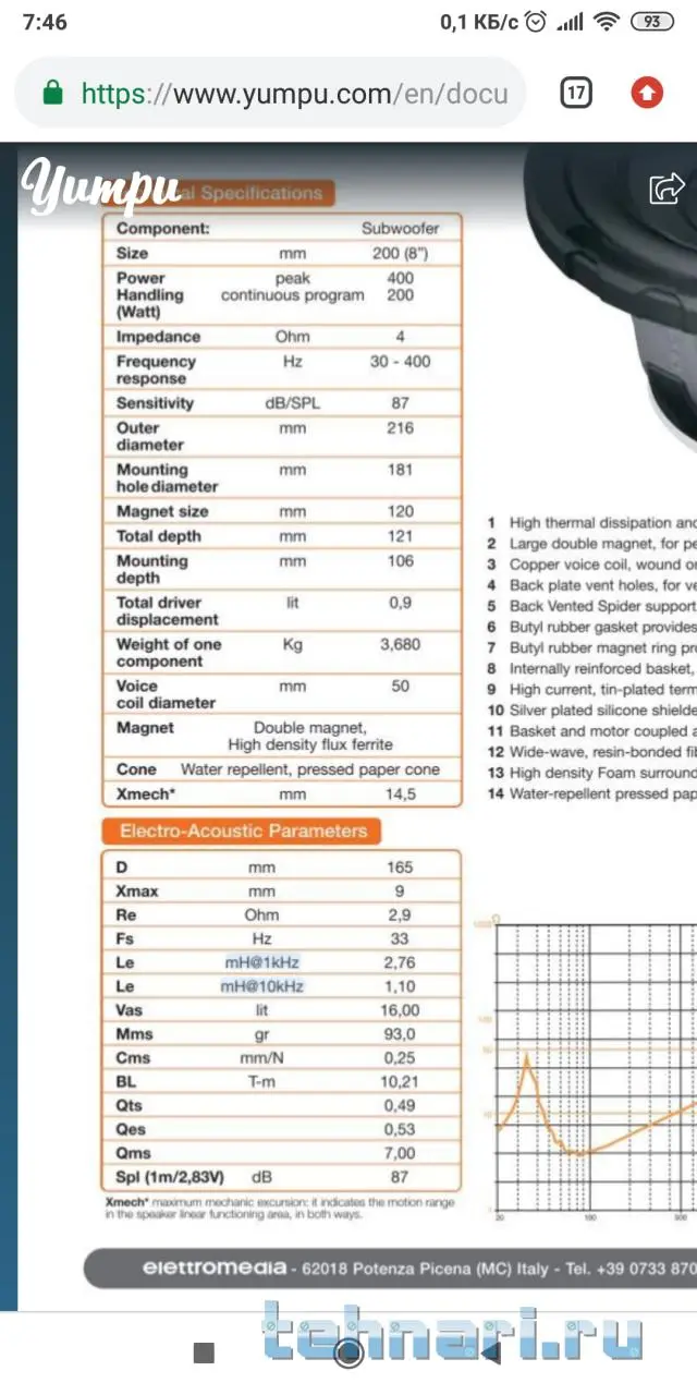

Имеется два таких красавца, Hertz ES-200. Желания собирать отдельный саб нет, но хочется применить их в трёхполоске. Хотя в даташите ясно написано что это сабвуферные динамики, тем не менее решил спросить. Так вот вопрос, какую частоту раздела НЧ-СЧ можно выбрать для них? Или же всё же саб это единственное возможное применение этих головок?

Думаю, для упрощения "сшивки", можно и 200 Гц, упростите "жизнь" среднечастотникам. У динамиков максимальная 400 Гц.

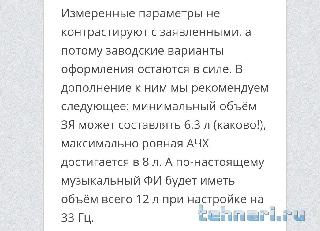

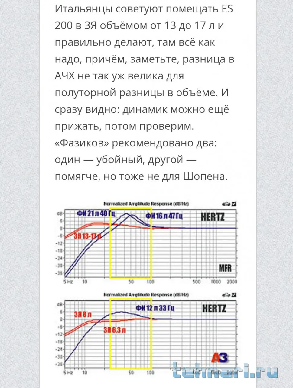

Интересно о них на автозвук.рф написано
    158.2 KB · Просмотры: 46
    100.6 KB · Просмотры: 42

Приемлемо, в ±3дБ укладывается! :D Просто их найти наверное будет легче, но это конечно всё пока прикидки. А вообще, у ES200 меня смущает параметр опорная чувствительность, она около 84 дБ/Вт/м, то есть низкая. Наверное придется СЧ и ВЧ давить аттенюаторами
