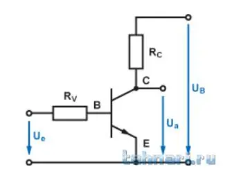

Чем разница между транзистором и транзистор с общим эмиттером?
Первый это как переключатель. Если ток подключен к базе, то транзистор открывает путь. Большой ток течет с К на Е.
А второй "транзистор с общим эмиттером" что это? Зачем это название? Что делает?
"Транзистор с общим эмиттером" - это способ подключения транзистора в какой-то схеме. Существует три способа подключения транзистора в схеме - с общим эмиттером, с общим коллектором ( эмиттерный повторитель) и с общей базой. Все транзисторы в любой схеме подключены каким-то из этих трёх способов.
Правда существуют некоторые оригинальные способы подключения, например с использованием лавинного пробоя транзистора...
Чтобы пошел ток - нужна электрическая цепь. Цепь - это провода. Два провода вход, два провода выход - всего четыре. А ног у транзистора всего три. Значит, на какой-то одной ноге будут соединяться два провода - это и будет общая нога, от нее и название схемы.
Как-то так tehno013
На практике схемы "общий эмиттер или база" в канонически чистом виде редко применяются - чаще комбинированные. А вот, к примеру, "общий коллектор" - довольно часто, его называют еще "эмиттерный повторитель", потому что он строго (ну почти) повторяет на эмиттере входной сигнал по напряжению, зато крепко усиливает его по току. Во многих усилителях мощности выходной каскад собран по этой схеме.
У меня тема "Транзистор NPN с общим эмиттером" и мне надо эту систему хорошо понять, что он делает.
Вот что я понял: База, Емиттер снизу (указывающая стрелка) и коллектор сверху. Если база получает ток, то транзистор открывается. У коллектора есть большое количество тока, но без массы (GND) напряжение не течет и поэтому элементы как бы деактивированы. Поэтому емиттер это и есть масса. Если масса открыта, то элементы работают.
Правильно? Если нет, то объясните мне лучше на уровне каменого века. tehnobanka
