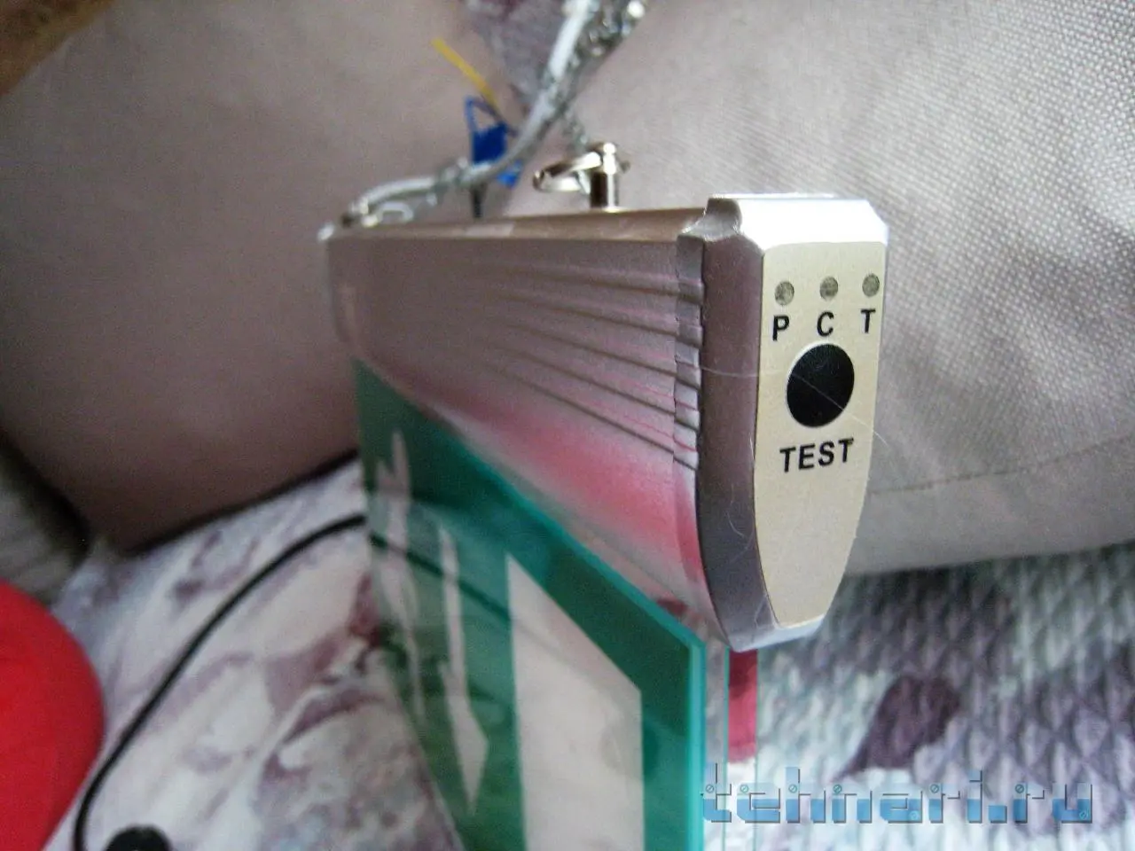

Добрый день. Имеется аварийный осветитель выхода DP-968 AC/DC
Сбоку у него три светодиода-P , C и Т. и кнопка Тест.Может кто знает что обозначают эти светодиоды.И для чего кнопка Тест?

Предположительно (по аналогии с подобным аварийно-дежурным светильником):
P - "Power" - индикатор включения в сеть (индикация наличия сети 220 в),
С - "Charge" - индикация зарядки/заряда аккумулятора,
Т - возможно индикация режима "Тест".
Кнопка "Тест" обычно используется для проверки работоспособности аккумуляторов (и/или самого светильника) при наличии 220 в. Дело в том, что в некоторых аварийных светильниках свет может включаться только при отключении сети 220 в., т.е. нет специальных включателей для постоянной работы (освещения) при наличии 220 в., а "тест" как раз служит для проверки работоспособности без отключения от сети 220 в.

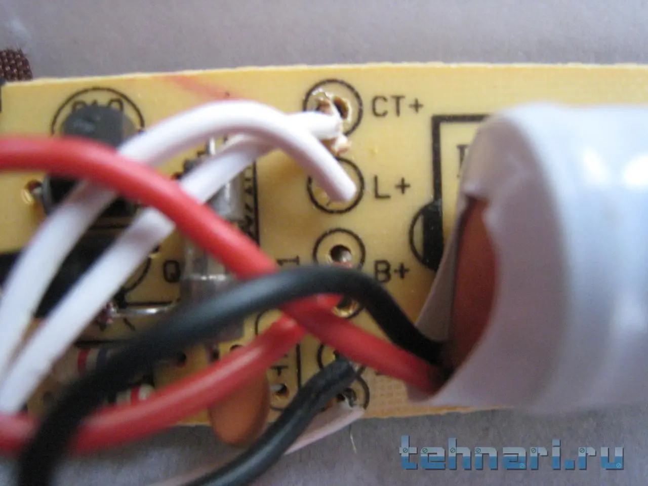

Вообщем разобрался.Пришлось все разобрать. Там вообще все упрощено до предела.Во-первых на светодиод Р вообще не идет провод.Его нет в наличии. Провод С идет, но на платке со светодиодами никуда не соединяется. А провод Т на платке идет одновременно на светодиоды С и Т.
