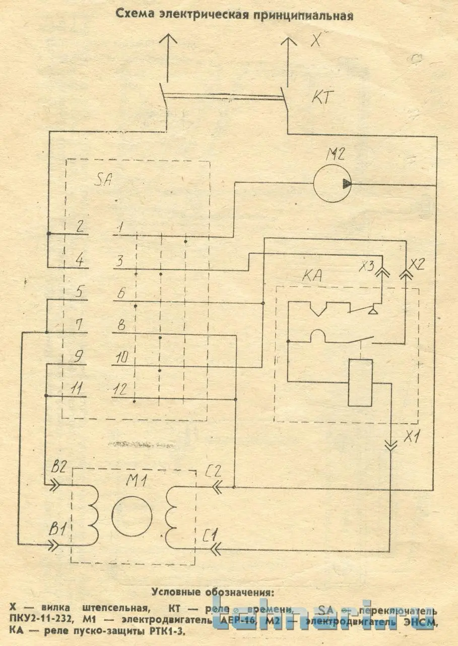

Здравствуйте!
Имеется "Схема электрическая принципиальная" (См. вложенный файл). Эта схема для старой советской стиральной машины "Волга-15А". Пытаюсь ее реанимировать.
Перейдем собственно к делу. Двигатель "М1" - это движок, который вращает лопасти, которые, в то же время, приводят в движение воду в баке. Движок "М2" - это насос. Все остальные обозначения вроде бы должны быть понятными. Предполагается 3 режима работы у машинки: первая и вторая пунктирные линии в прямоугольнике "SA" это режимы стирки, третья (как я понял) - слив. Движок "М1" работает исправно, а вот с "М2" проблема. После долгих танцев с бубном выяснилось, что двигатель живой (проверял кратковременным подключением питания напрямую), однако, питание на движок не подается (должно приходить 220В). Тыкал тестером куда надо и не надо. Решил подробнее изучить эл. схему. Возник вопрос: Что означает точечка на третьей пунктирной линии в "SA" у линии "1"? Подскажите глупому человеку каким образом можно проверить, приходит ли на линию "1" питание?
З.Ы. Если дело все-таки в переключателе (он вполне мог выйти из строя за это время), то не могли бы Вы подсказать где это чудо можно достать или, хотя бы, его аналог.
Спасибо за Ваши ответы! С Новым годом!

В режиме "слив" померять наличие напряжения на М2. А искать запчасти надо во вторчермете.

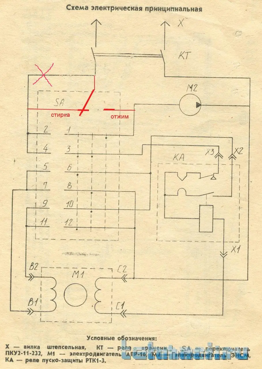

в режиме "отжим" контакты 1 и 2 должны замыкаться прозвоните прибором, если контакт есть проверьте провода, подходящие к контактам 1 и 2 может они отвалились или отгнили со временем, если контакта между 1 и 2 нет, то поставьте мощный переключающий тумблер на ток 5 - 10 ампер и не заморачивайтесь. в левом по схеме положении будет "стирка" а в правом "отжим". и стирайте на здоровье :)

в режиме "слив" контакты 1 и 2 должны замыкаться прозвоните прибором
Пробовал прозвонить контакты 1 и 2. Как говорится, "а в ответ тишина". Хотел найти в интернете схему этого переключателя (SA), чтобы точно проверить что с чем должно звониться, но поиски не увенчались успехом. Скорее всего он не корректно работает.
На схеме отмечено в каком положении какие контакты должны быть в замкнутом состоянии.
Если бы мне это было понятно, то тогда возникает вопрос: а смысл создавать тему? На интуитивном уровне мне понятна лишь правая часть схемы переключателя: 1, 3, 6, 8, 10, 12 линии. А вот с левой частью непонятно. Как оно должно между собой соединяться и контактировать.
Писал же, пунктирная линия с точками, обозначает, какие контакты замыкаются в этом режиме. Что тут понимать то?
Режимы (слева на право):
1 - 3 с 4, 5 с 6, 11 с 12
2 - 3 с 4, 7 с 8, 9 с 10
3 - 1 с 2
Спасибо всем за ответы! Сейчас все стало понятно. Подскажите, есть ли аналог переключателя режимов ПКУ2-11-232 У3?
Неправильно задал предыдущий вопрос. Каким переключателем (на 12 контактов, 220В, 12А) его можно заменить? Я не силен в их видах и классификации. Смотрел в интернет-магазинах. Он есть, но ценник за доставку очень печальный и превышает в 3 раза стоимость самой детальки. Подскажите, пожалуйста, подходящие виды или марки переключателей.

я вам дал вариант самого легкого решения вашей проблемы http://www.tehnari.ru/1194186-post4.html
чем он вас не устраивает, лично мне непонятно, если вам хочется усложнять себе жизнь, дело ваше, желаю удачи
Всем спасибо за ответы! Проблема решилась просто, путем разбора этого злополучного переключателя (его строение оказалось на удивление простым) и чисткой контактов от окислов и нагара.
самое правильное решении, при наличии прямых рук, одобряю и желаю успехов в дальнейшем!
Если бы вы жили в Питере,я бы вам переключатель дал безДвозДмезДно.У меня их на даче 3 шт. А вообще то там и ломаться то нечему. Попробуйте аккуратно разберите и почистите латунные контакты. Наверняка окислились так,что позеленели. Как говорят - рученьки надо приложить,и всё получится. Успехов,и главное терпение.
